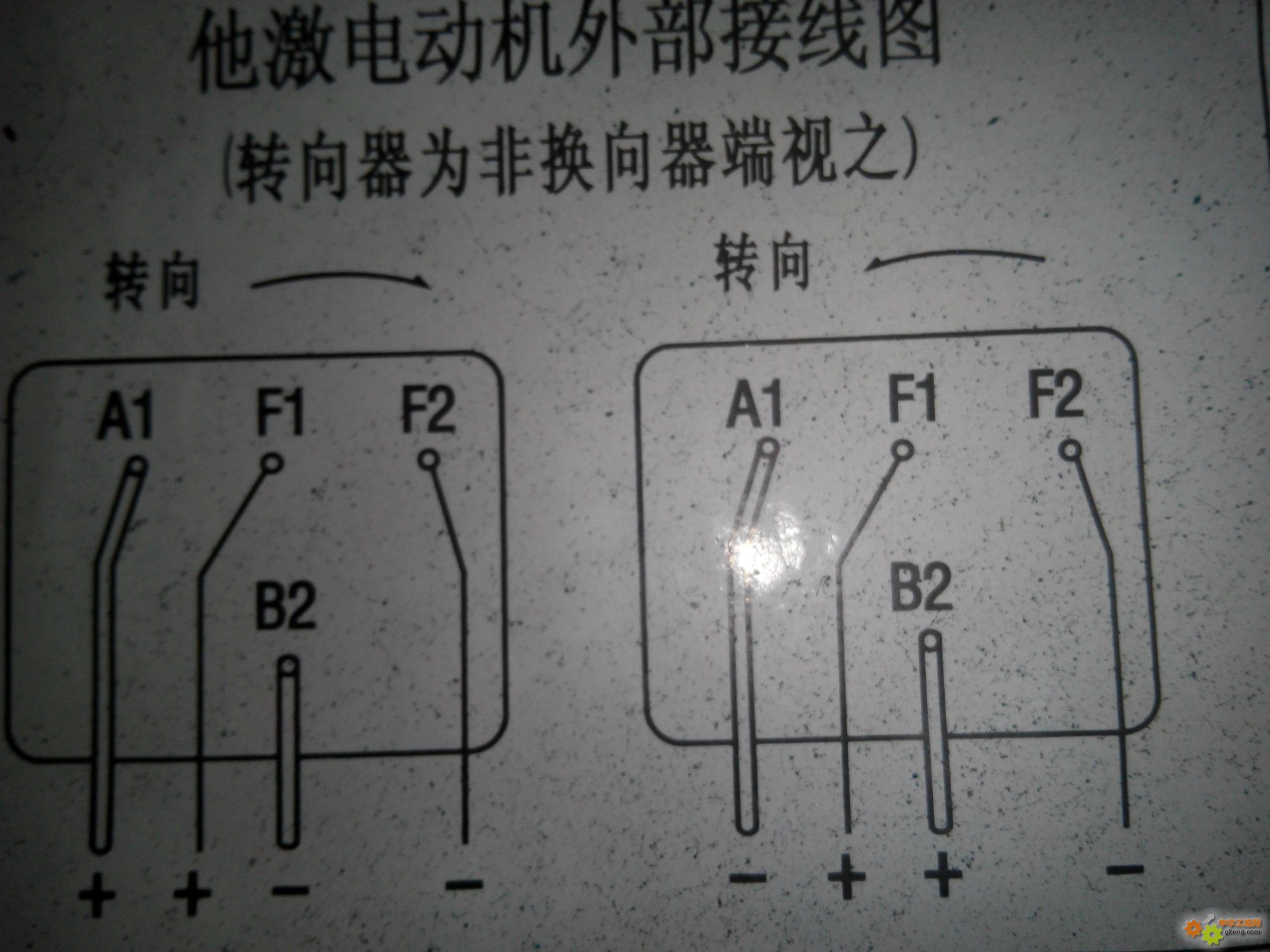

电机接线盒上面有A1 A2  F1 F2 ,A1 A2 是接电枢, F接励磁,对吗。 问题二: 励磁和电枢有必要一般粗线径吗(直流调速器控制)。我看厂家配的励磁线是2.5平方, 电枢是25平方。
27377
woshigoutou
文章数:12327
年度积分:53
历史总积分:27377
注册时间:2008/11/27
发表于:2014/4/15 17:46:41
这就是电机接线盒的图纸

是的,你的判断是对的。A是电枢;F是励磁。A用25方线;F用2,5方线。

电枢和励磁的电流不一样,励磁电流小

励磁电流小,我厂有一台55直流电机,励磁用2,5的电线。

励磁用的电流很小,2.5足够,电驱就要看功率多大了。额定电流计算,I=P/U

对的. 就是25平方的线小了点啊.

    没有必要一般粗线径。

励磁线圈电流比较小,电枢电流比较大
