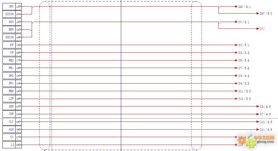

用速度模式,先反转5s,后正转,当达到设定扭矩时,限制输出,触发回原点信号,回原点,请问这个该怎么做

这是一份转矩和位置混合控制的接线图,可以参考一下,你好像还需要个模拟量输入模块,读取伺服扭矩数值。

这是B2系列的哦
