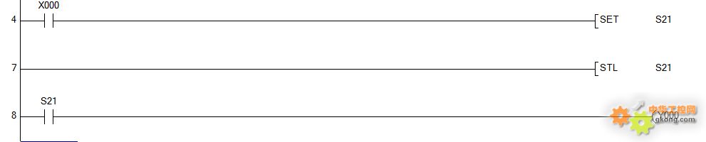

各位大哥,我是PLC新手,在学习三菱FX2N PLC编程时用的GX Work2编程软件练习的,但有几个教程上的命令在软件上却输不进去,详细描述如下;

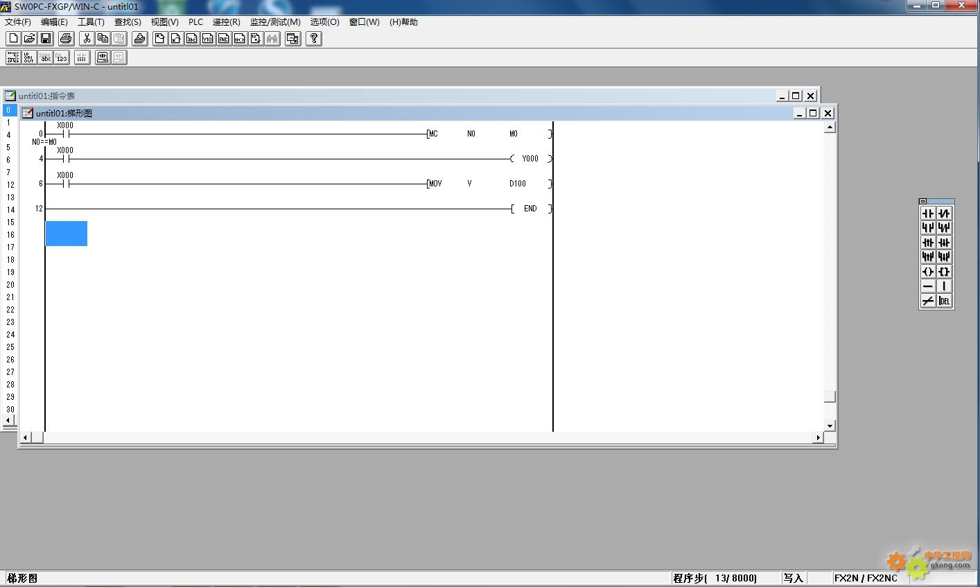

问题1:执行主控指令"MC N0 M100"之后,在下方的图形上无法输入"N0 M100",但我看教程上写的都是要在下面的图形的竖线上输入"N0"做为一个常开触点的。下面是教程上的图像。

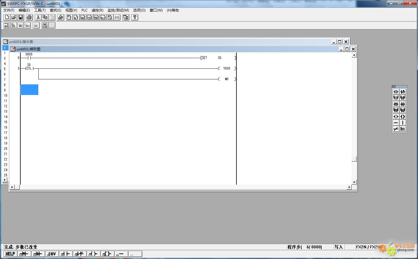

问题2:在执行步进指令时,在SET S21后的下一行指定应先输入STL S21,但在编程软件上输入STL S21后这会直接占据一行,而且对下面的程序执行无影响,不像是教程上指示的那样“STL S21”做为一个常开触点。
如在SET S21下一行的最开始直接输入“LD S21"那么S21做为一个单纯的常开触点也无法像教程上所描述的作用,后面的Y001虽然可以输出,但转到下一个状态后(比如S22)Y001的输出状态不变。下面是我自己编时候的图像
求教怎样正确的在软件上输入STL S21.下面是教程上的图像。

GX编程软件显示如下
以前的FX软件就是你图片上的那种

你那图中是很老的软件显示,后来的软件你切换到监控状态或是防真测试状态看下。

新版软件是这样的,你贴的那是旧的软件版本的格式,效果是一样的!

回答问题一:不要输入,监控的时候自动生成

这个时编程软件版本的问题,不影响实际程序运行。
关于那个主控指令"MC N0 M100",你只需在编程软件中输入就行,在梯形图上无法看到,只有在监控模式下才会看到的。

mc n0  m100 用大括号输入的[mc n0 m100]
你试试应该可以的,我直接试过可以的。
