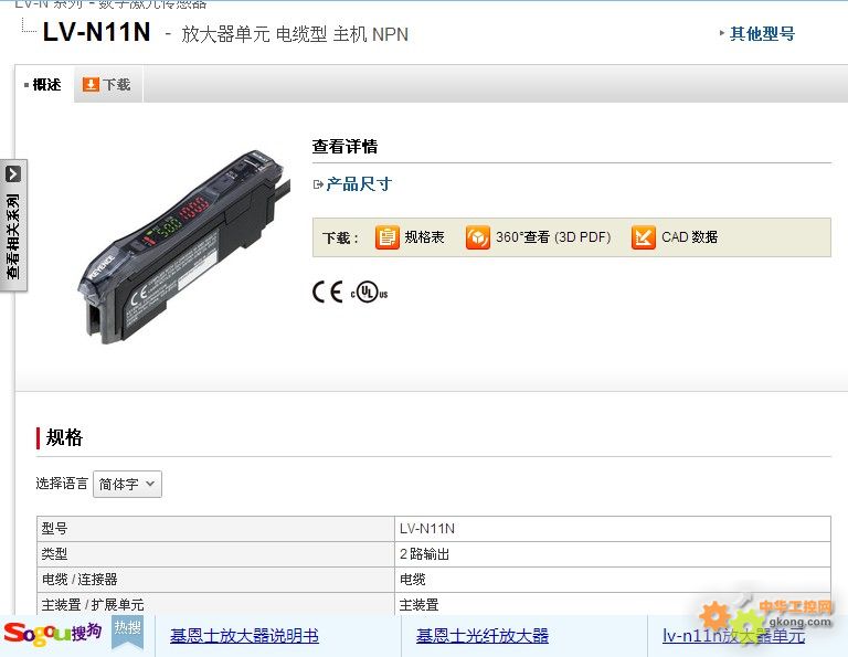

这种数字激光传感器2路输出有什么用,拨到通道1和通道2有什么区别吗?设定还是一样的设定吗?

基恩士,我这里也用得多。一直没搞太懂,两路输出有点分别,其中一路可靠性,灵敏度都要好得多。可能是我没玩懂。

功能的分工,可以设定不同的输出定义

一路NPN 或者PNP 另外一路可以是模拟量的 订的时候要要求的 否则不带的

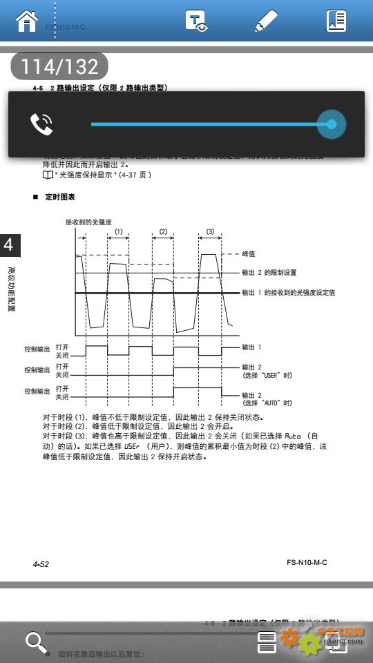

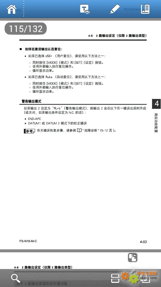

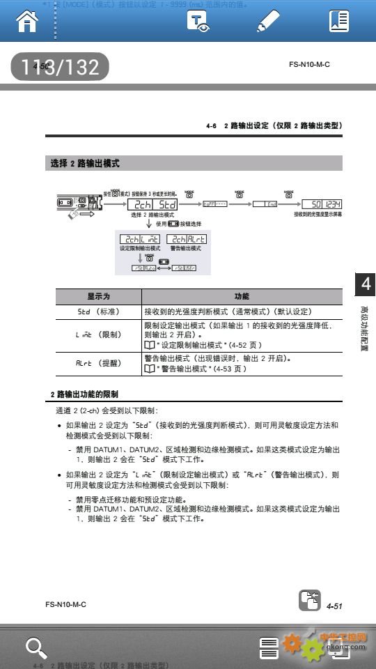

还是没看明白啊,能否通俗地讲下通道1和通道2的区别
