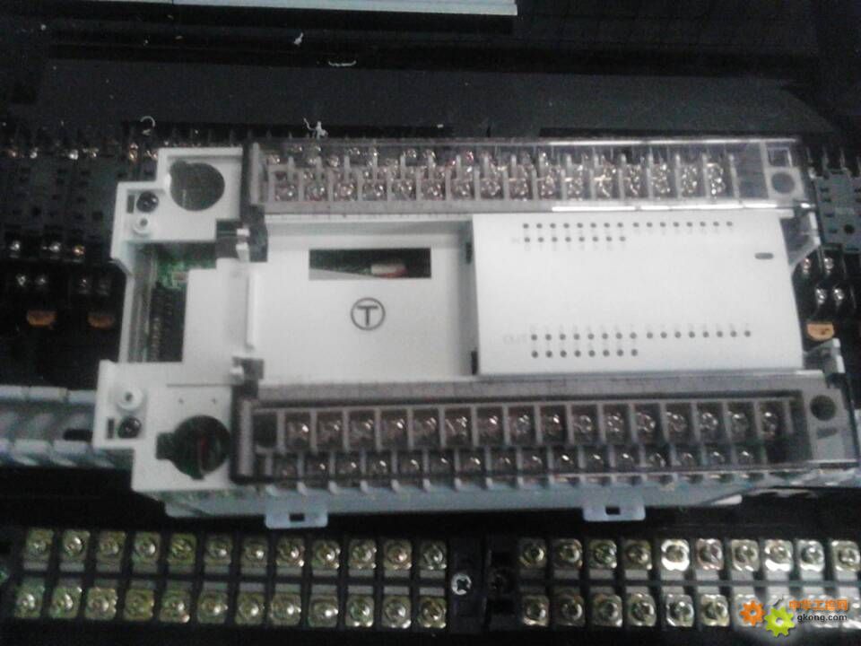

型号三菱 fx2n32mt 论坛怎么也上传不了图片。总是提示还没有登录。是不是还要另外配面板上才有编程口?

这个自带一个圆的8芯的422编程口。在PLC的正面左下方。
确实没有

你的plc是个水货,高仿的,
楼主只是不认识这是扩展,看型号为FX2N-48ET,绝对是三菱的,不要误导大家;

看了图片,这个还真没有啊表情

真够晕的;
你的型号为FX2N-48ER或FX2N-48ET;
只是一个扩展单元,当然没有编程口了;

型号没搞清楚吧

扩展模块

供应商送错了,4个,悲催的是他被公司拉黑了。年前送来一直没用。是FX2N-48ET。要的fx2n32mt啊
