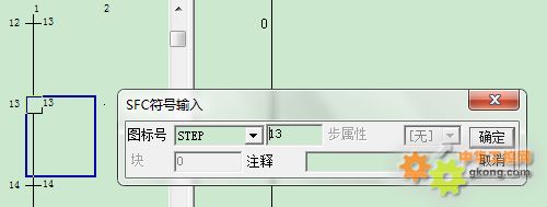

sfc的步,右边没有梯形图,又不显示问号,怎么设置?有什么用?

如图,这种步怎么设置的,它有什么用?

把蓝框移到右边梯形图部分

输出梯形图,向右!
