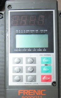

这是英文版的,进入F00参数保护,显示四个零(0000),闪烁。输入一个数也会输入,但是其他参数还是不能修改,查不到这种说明书,这有F00是显示一位数的,请哪位解释一下

F00只有0和1两个选择,当你使用多功能面板时,就会显示1个位数。

多功能面板是什么意思?可选择吗?怎么选

花钱买,4,5百一块,上面是LCD显示。

你用的是这个面板吗?

对,是这个面板,其他参数也有不一样的,比如E01这机器设定为34,看说明书根本没有34,这个E02设为35,E03设为36

富士5000G11 FRN7、5G11S-4TD型号

搞明白了,原来是客户定制的加密版变频器,16进制,密码猜去吧,德国设备日本制造的变频器,400电话根本不理,可是快10年了,谁管表情

什么设备上的,我上次一台德国纺机,也是G11,不过通过渠道知道了密码,4位的。
LZ可以考虑替换新变频。
