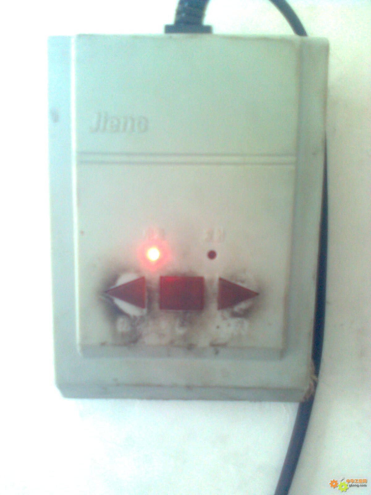

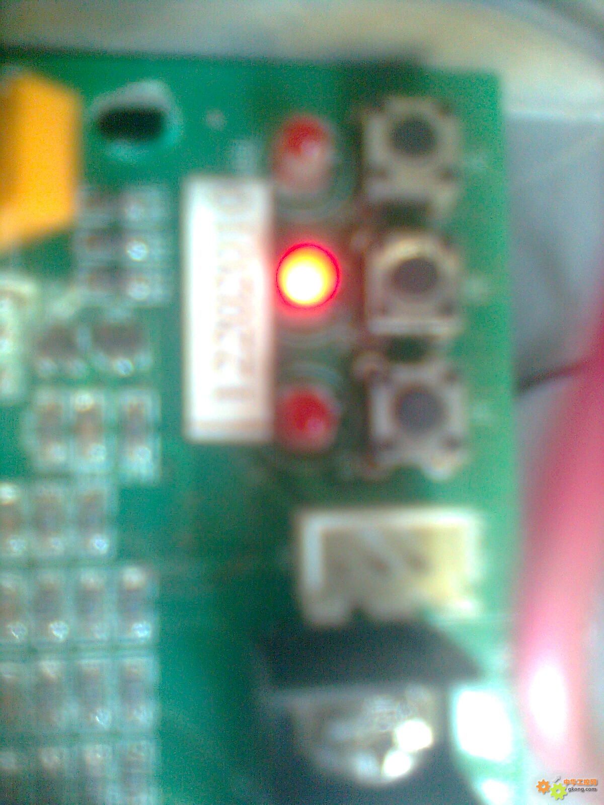

我厂一电动门,停电了就坏了。遥控器和墙上按钮都不能开关门。但是线路板上的开、关、停按钮都好使,能开关电动门。经过检查线路板,是晶振455坏了。换上恢复正常。

楼主是如何判断晶振455坏的?

同问,瞐振坏关墙壁上开关什么事?

楼主详细说说怎么情况?

这赶脚好呀!晶振坏,电路板上的按钮能有效???

可以轻轻晃动线路板,晶振里面有响声,就坏了,晶振怕震,怕摔。我修过多个遥控器都是这样的。这个晶振跟接受频率有关,墙上的按钮和遥控器都是发射频率的。由于晶振坏了,遥控部分不好使,线路板上有手动按钮是好使的。
