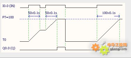

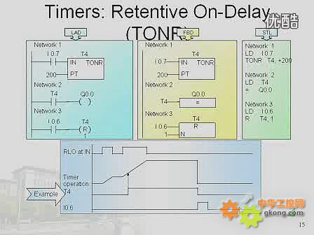

TONR定时器到达预设时间后,其值会如T4时序图不在增加而保持?还是如T5一直一直增加到最大值,或直到执行复位命令清零?
这是T4的时序图,
这是T5的时序图,新手看不懂,难道与时基有关?

TONR我没记错的话和TON的区别是带一个保持功能,不是太确定,你可以查一下帮助文档。
TON在输入一直为1才会计时,输入为0后清空,直到达到定时器值,开始导通;
TONR输入1时开始计时,输入为0不清空,等到输入回复为1继续计时,直到达到定时器值,开始导通。
