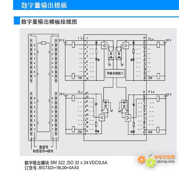

 请教各位三菱、西门子 S7-300 的IO输出模块的输出接口排序是怎么样的?有没有硬件手册或哪位高人知道的留一个言,谢谢!表情

选型手册附录

呵呵;每个模块都有对应的接线图;请给出模块的具体型号;

网上有很详细的硬件接线手册。
