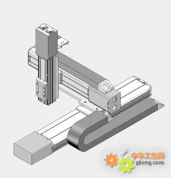

如图所有的一个两轴的摆料机,无Z轴,气缸代替

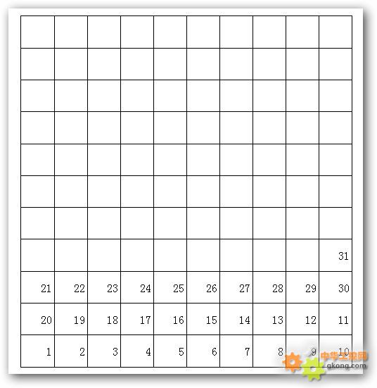

感应到物料到位后,抓取物料按下图的顺序放置,即X轴定位十次后,Y轴位移1次, 这样的定位方式,用什么样的方法比较合理?PLC使用的是三菱3U/3G的,望高手支招!谢谢!

这个不需要两轴联动,一般的PLC加步进应该就能实现,当然3U/3G肯定没问题了。。。

x方向设定的次数达到后加一,运行一个y方向,然后x方向减数反走,摆满后再y向走,如此走完,数据寄存器保存当前位置,这时就算是停电了,再重启也会接着运行。不过说起来是简单,但编程还是要功夫才行

谢谢wushulin版主,不知用哪种定位指令较好呢?绝对位置 还是相对位置呢?

轴类控制肯定用绝对位置控制了。

我今年刚做了这样两轴的机器。用3u 的。绝对定位
