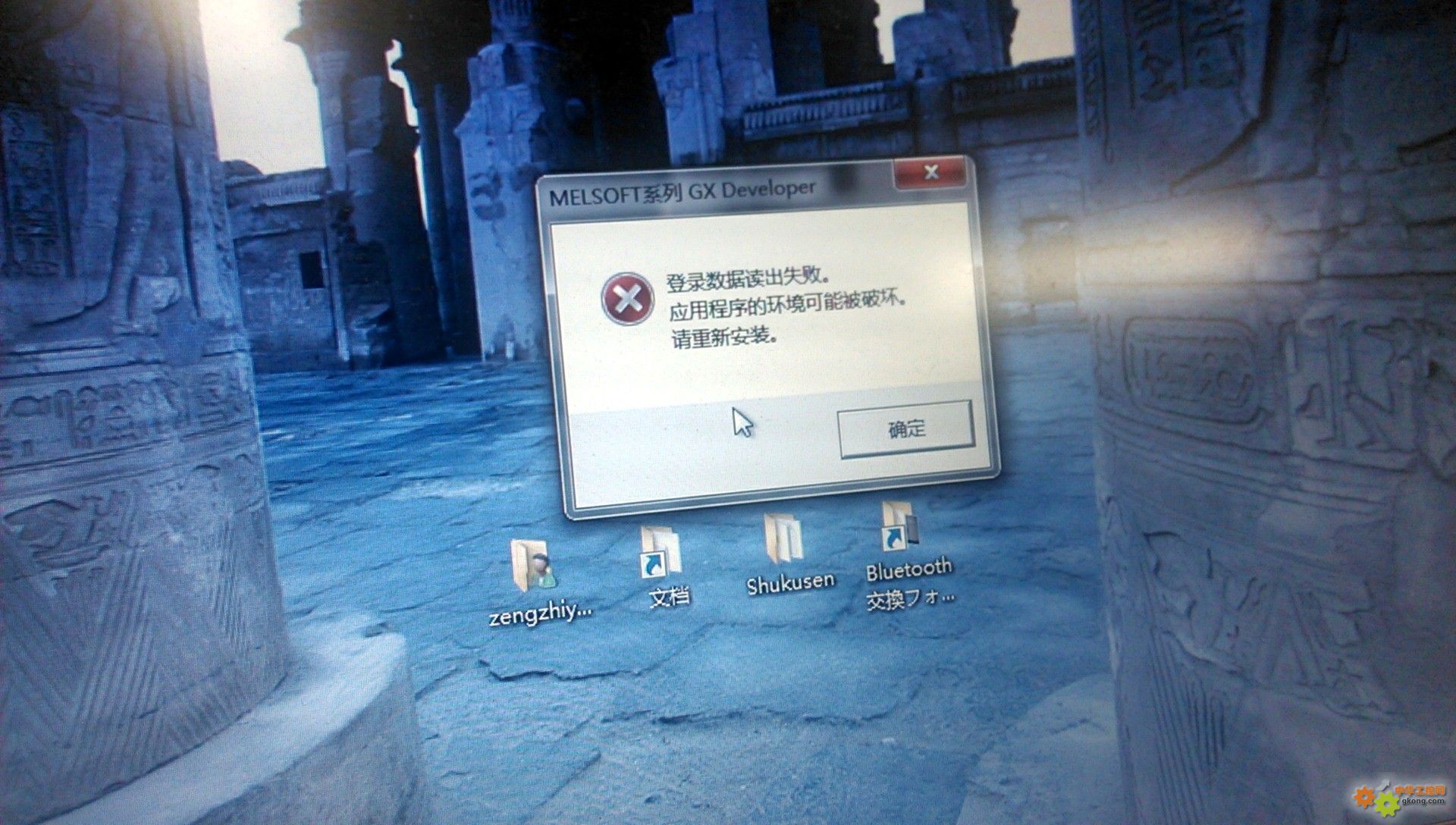

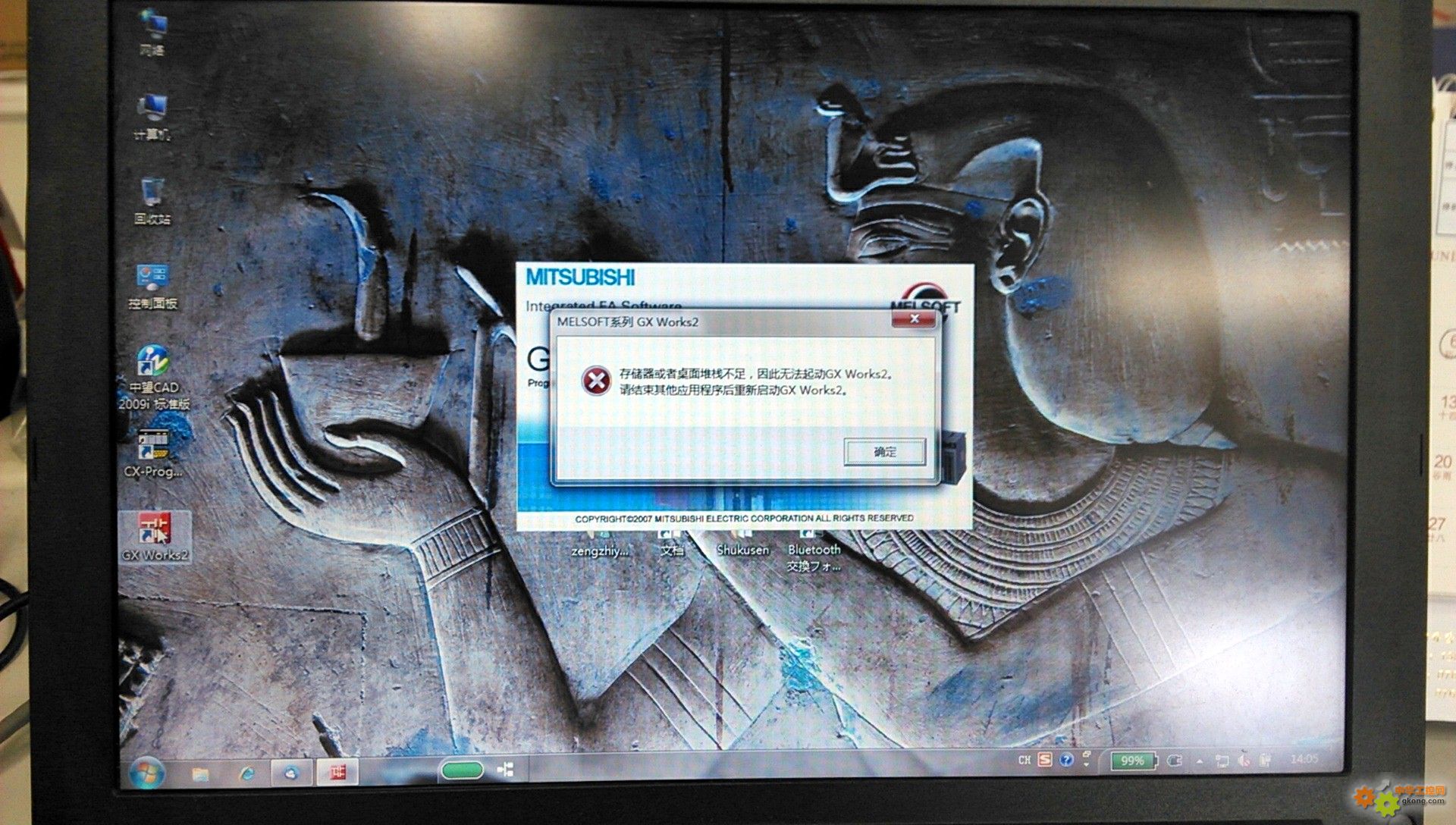

由于手贱将安装好的GX Developer及GX Works2安装文件夹删除了,重新安装后出现附图所示,无法打开。由于电脑
是公司的重装系统太麻烦,要写申请去企划部求人弄,自己又没遇到过类似的问题,度娘也找不到答案,所以到这问问大家有没有好招?

发表于:2014/4/10 22:50:58
卸载没搞干净
找个软件清理注册表

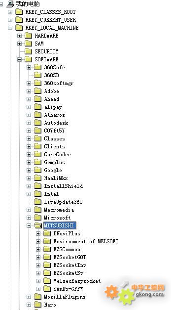

发表于:2014/4/11 19:13:38
把这个文件夹删除后再安装试试

发表于:2014/4/14 11:44:10
hwl123
在
2014/4/11 19:13:38
把这个文件夹删除后再安装试试
非常感谢,照这个方法搞定了。
