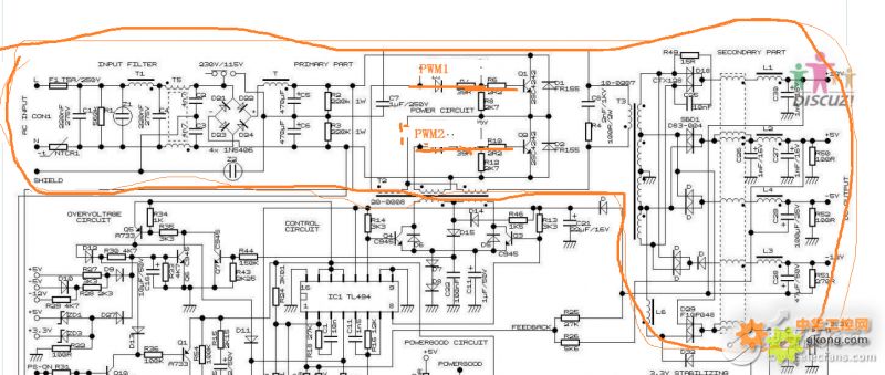

按照经典电路焊接的是不能用的,在上一次的控制部分中,我们的波形总是PWM1为高,PWM2为低,不会出现那种带有一定频率的矩形波,TL494说明书上说1,2,11,12脚是输入,通过调节1脚的输入电压来调节占空比,调节4端是调节死区,其典型输入电压为0--3.3V,但是实际上1脚不能控制占空比,我们做了很多尝试,发现4脚可以控制占空比,无奈就用这个脚作为占空比的调制端,将TL494的9,10端作为PWM波的输出,8和11脚接上高电平,IR2110中我们将电路做了修改,5端接地。以下是调试成功的电路图(请对比上一次的电路图),请仔细对比:
我想贴上后级电路的参考电路网址,非常经典的……

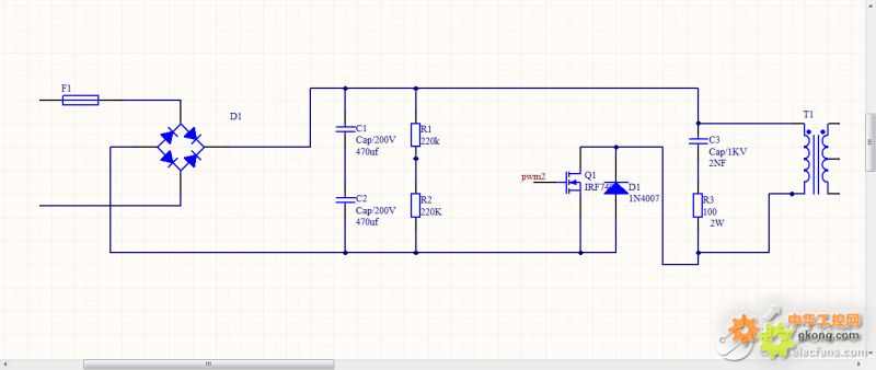

经过调试,改造,我们把电路修改成下图,可以得到理想输出:
将画线部分只修改了脉冲变压器的正级端,如下图:
脉冲变压器后级没怎么改动,在调试中遇到很多问题,我的伙伴都一一解决,但是也带有疑惑,早上在写,不早了,睡觉!
