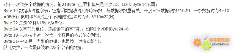

请问各位高手,我现在在做一个企业智能诊断监控软件,通过解读PPI协议将上位机读取PLC各个地址的指令解读出来,但是一条条的读取系统刷新太慢,需要使用一条指令将PLC中连续一片的数据读取上来,对于变量存储区(M)、输入过程映像寄存器(I)、输出过程映像寄存器(Q),模拟量输入(AI)不能一次性连续的读取,不知道各位高手有没有遇见过类似的问题,望能给予解答,,我该怎么处理这个问题,,,,拜托拜托,拜托各位了,查了很多资料,千篇一律,按照解析也不正确。如图中所示

关于该知识点的文章千篇一律,我实在是找不出该怎么解决这个问题

问题已经解决,窃喜。。。。。
