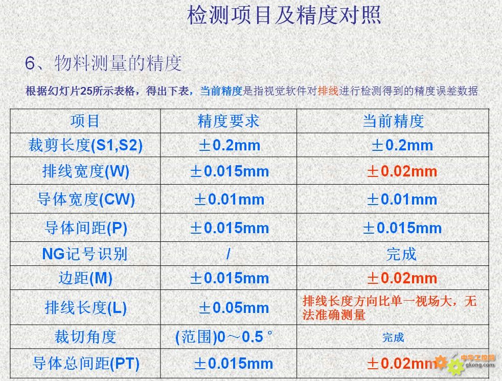

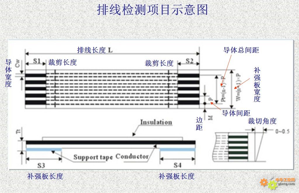

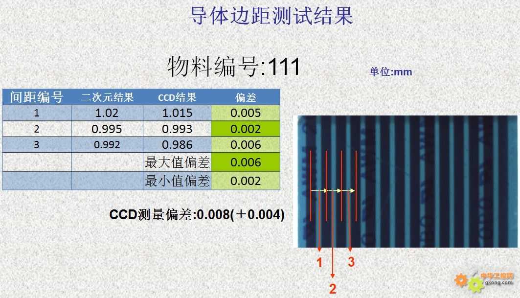

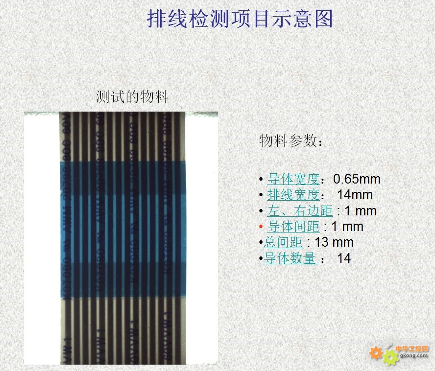

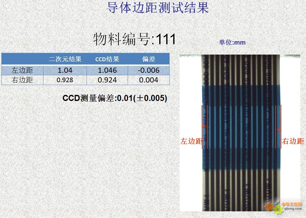

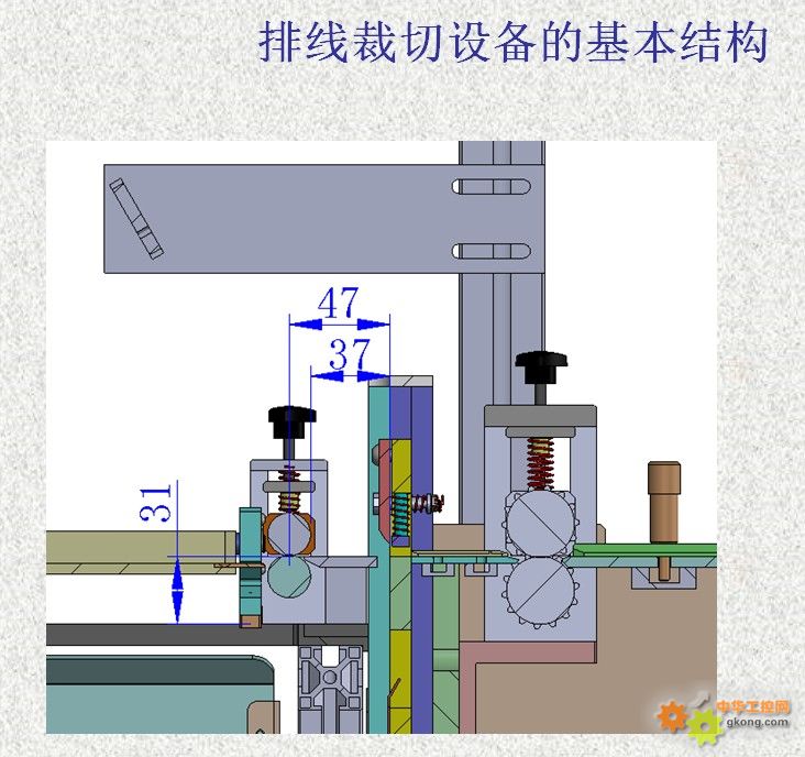

呵呵,能上成品设备图片不?
实物图更有说服力呀。

来3D图,容易看懂
