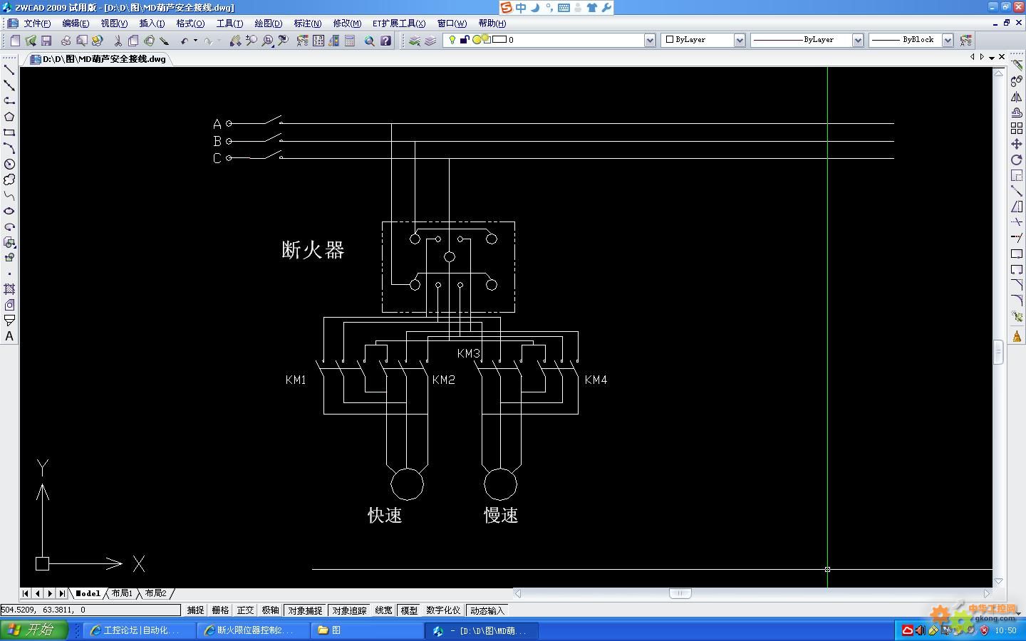

如题,可以做到吗?怎么接线?

加装大功率的电阻,就可以。

断货限位器是什么东西?

不能,断火限位器相当于限位开关的作用!

我画了个图,参考下:

带快慢速的电动葫芦就这么控制的,楼上给出图纸了。
