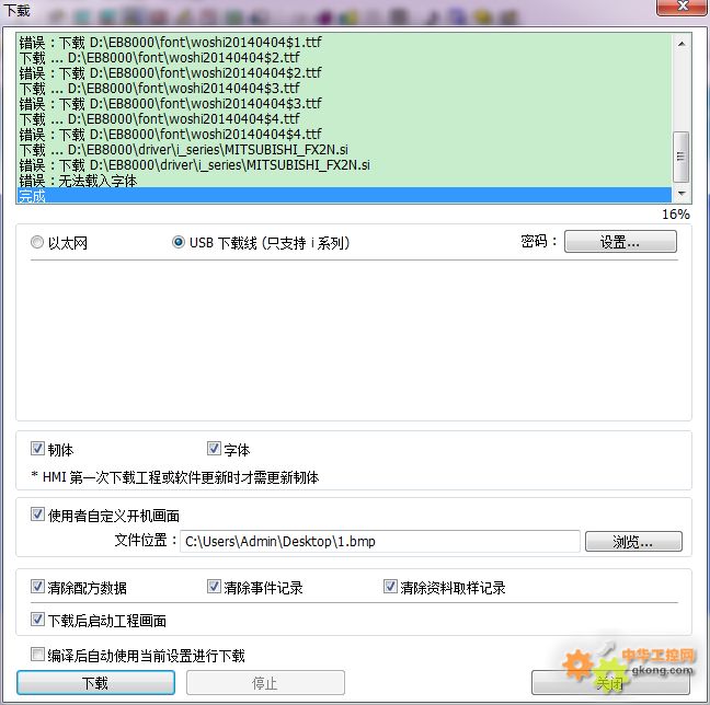

最近发现以前能够正常下载的触摸屏出现了下载错误,即便使用以前能够正常下载的工程来下载也是下载错误!

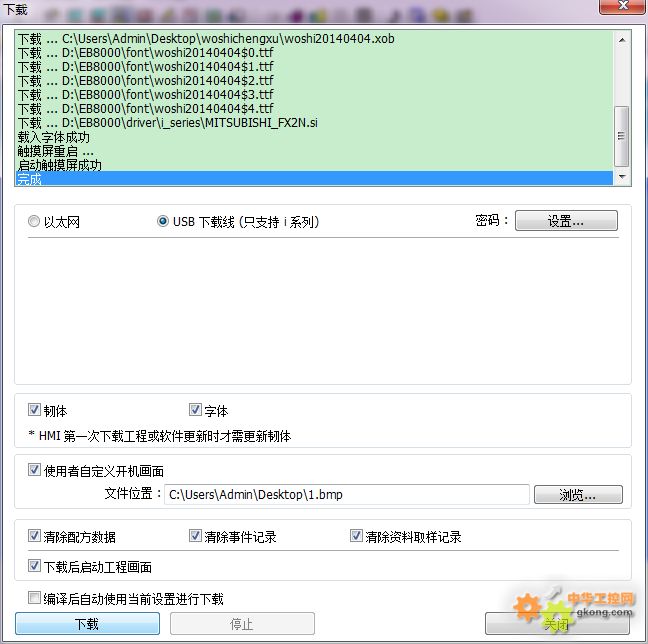

后来发现了,原来用的是台式机,而以前的台式机用的是USB2.0 。而本次下载用的是笔记本上的USB3.0 ,发现这个问题后将下载线切换到笔记本上的USB2.0插口,之后再点下载便能够正常下载了!

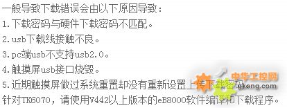

触摸屏的下载错误还有以下原因:

看来usb3.0对2.0的兼容性不是很好啊。

还好现在的笔记本上除了USB3。0口外,一般还配一到二个的USB2。0口;
