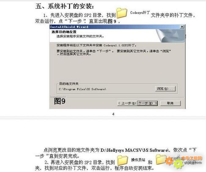

想在家里的台式机安装MACS控制软件,没事的时候可以熟悉熟悉。请问哪些站点不需要安装。另外是先安装SP2的补丁还是先安装V1.1.0系统软件。谢谢。。。。。

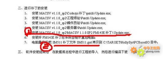

这两种补丁的安装方法哪一种是对的。为什么我的补丁盘中没有下图中的FM143E和SM511....

这个 ……  好像都是现状软件后打补丁的吧      就想你电脑装系统一样  系统都还没装  打什么补丁呢?

自己练的话,除了服务器其他都装,不需要补丁

赞同楼上说法
