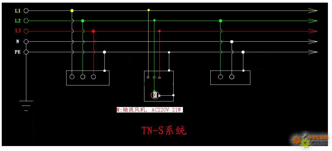

如图(简图):
图中M为变频器的散热用轴流风机(AC220V 21W),风机电源线分别接相线,PE线。分析下有什么安全隐患?

一旦漏电,地线带有高电压,对旁边的设备外壳带电,很容易触电。

一旦PE接地不好,会使整个系统设备外壳带电。

PE线,不允许作为工作零线使用。

赞同 2楼主的说法。

如果要是多点接地嘞??

tnc-s系统

这样有隐患

2楼对

这个是不允许的。
