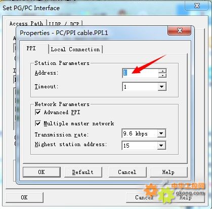

win7 64位系统,通讯参数设置时,箭头所指位置可以修改为其他值,就是不能修改为0.
这又是怎么一回事?

你开玩笑吧,默认就是0,那是你主机站地址

默认是2吧

PLC是2,传程序的PC默认是0

本机改不为0了,通讯不上了,有什么解决方案?

换别的数字也行啊,干吗非要在0和2之间选择呢
