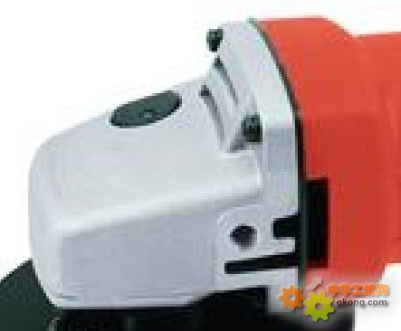

如图,角磨机。上面那个小圆圈的那个黑色的是干啥用的。

锁轴的
换磨光片的时候按下防止转动

按下去轴就锁住了!就可以把磨片卸下来了

当角磨机的砂轮片磨光需要更换的时候,就按下它,锁住内部的齿轮,然后把砂轮片往逆时针方向旋转。
其实还有一种办法,有的角磨机随机附送了两把更换磨片扳手,就用那两把扳手,一把固定住主轴,一把松开磨片夹紧螺丝。

明白了
