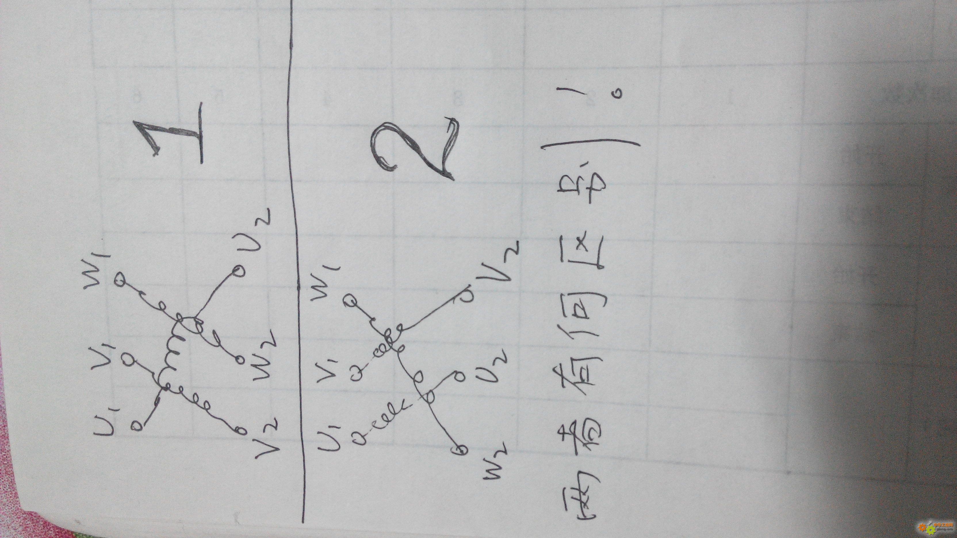

电动机星接的老问题

发表于:2014/4/2 20:38:16
有的书上写只能用第一种方法,不知何故?电力拖动控制线路与技能训练。中国劳动社会保障出版社 第四版

发表于:2014/4/2 20:47:52
两者没有区别,2图是电机的绕制标准接线。

发表于:2014/4/2 20:51:08
仔细看他们对应关系,其实还是一样的。

发表于:2014/4/2 20:53:51
没有什么区别,只是在同一位置、同一接线使用,转向不同而已

发表于:2014/4/2 21:44:43
没有区别,转向也一样。

发表于:2014/4/2 22:13:26
可是这本书上写只能是第一种方法《电力拖动控制线路与技能训练。中国劳动社会保障出版社》

发表于:2014/4/3 6:31:21
可以观察一下电机接线盒内的端子排列。

发表于:2014/4/3 20:58:59
星接时,两者是一样的,但角接时就不一样了。
所以为了统一,通常以第一种接法为常规连接。

发表于:2014/4/3 21:02:54
没什么区别,2种标准接法!

发表于:2014/4/3 21:55:49
没什么区别,接线时看着线号接就行。
