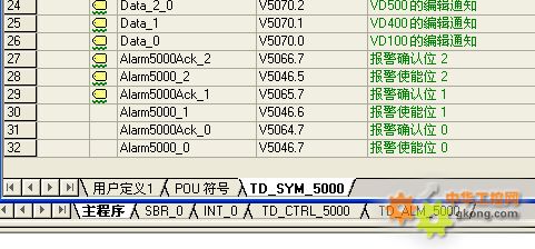

1、用STEP7的TD400C设置向导,设置了几个用户菜单和用户屏幕;设置了3个报警屏幕。设置好后TD的“符号表”如图一:

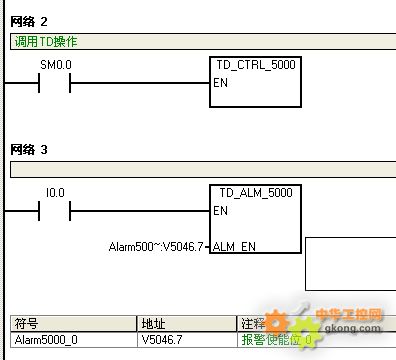

2、为实验,编了个程序,用I0.0触发“报警”的使能端“EN”,注意,假如调用“报警屏幕0”(而不是“报警屏幕1”或“报警屏幕2”),按照网上的很多用法,其“报警确认”(本人个人理解其实就是“报警屏幕选择或确认”)端“ALM EN”应该设置为Alarm_5000Ack_0,即V5064.7,如图2。但是,程序下载运行显示用户屏幕后,触发I0.0,并没有触发报警警告!
3、奇怪的是,将“报警确认”端“ALM EN”设置为Alarm_5000_0,即V5046.7,如图3,程序正常运行后,触发I0.0,反而却能够正常触发报警警告了(当然,要想看到这个屏幕的具体文本提示内容,还要在TD中按键返回到它的系统菜单的“显示警报”中才能够看到),而且,确实是“报警屏幕0”!
关于这个“ALM EN"端的地址的选择问题,难道网上的教程有误?还是我的设置本身有误?
我想,报警的使用,就是在程序运行满足不同的条件时,相应调用设置了不同“ALM EN”地址的报警子程序,从而来达到不同的报警的目的。

西门子TD文本,一般来说,肯定有1个用户菜单屏幕是置为默认显示屏幕的。在此情况下,一旦有报警事件触发报警屏幕,它仅仅在用户默认显示屏幕上出现1个占1个字符大小的惊叹号“!”作为有报警事件的提示,系统并没有也不会自动转到或显示已经设置好报警内容的报警屏幕,用户若想看到具体的报警内容,还要操作TD的按键数次,在TD的系统菜单中进入“报警显示”,才能看到!
如此看来,这个文本显示器实在是有些鸡肋了!
