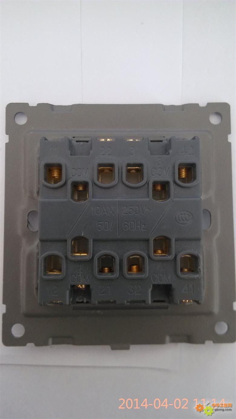

买回来头都大了~分不清怎么接~~~~求高手帮帮我~最好换下线怎么接~~~

你这是双控开关吧

COM应该是公共接点,你用万用表量一哈就知道了

浴霸要用双控开关吗

COM是公共点吧,(火线)。应该是4个开关,一个排气扇,一个照明灯,两组大灯。用万用表量一下,不难啊。
应该是这样的

com是公共如楼上所述。

用万用表量一下就明白了

仔细看,是4连开关11.12.com1,21.22.com2,31.32.com3,41.42.com4共四组

COM是公共点,(公用火线)。应该是4个开关,一个排气扇,一个照明灯,两组大灯。用万用表量一下,一测明白了。
