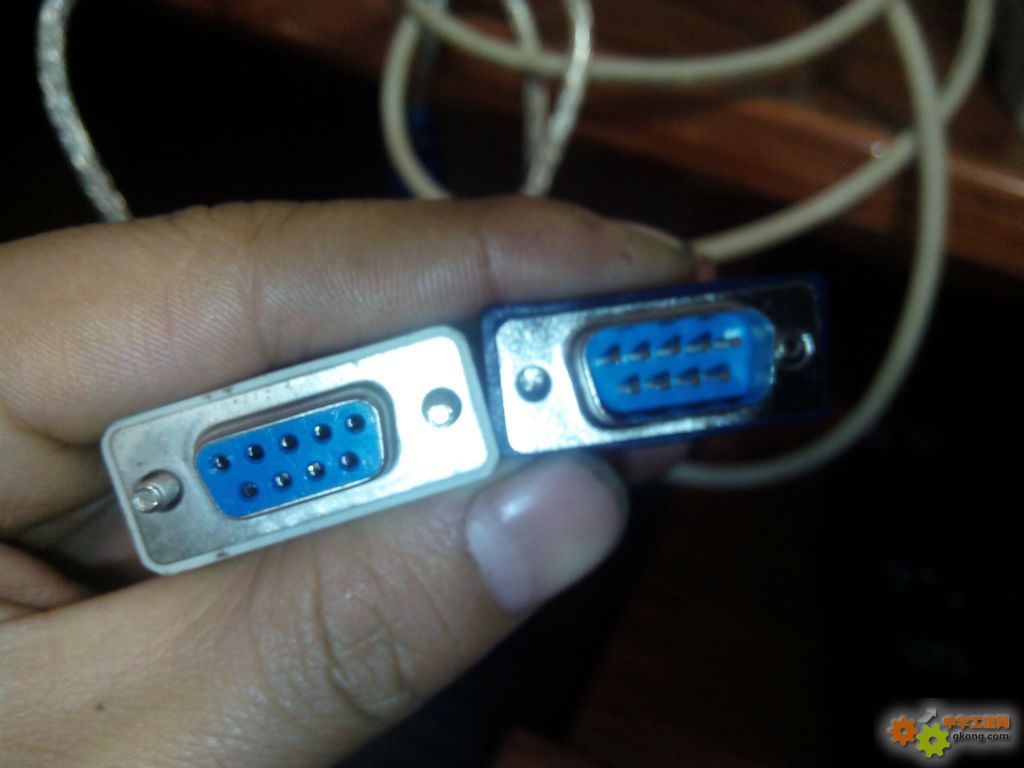

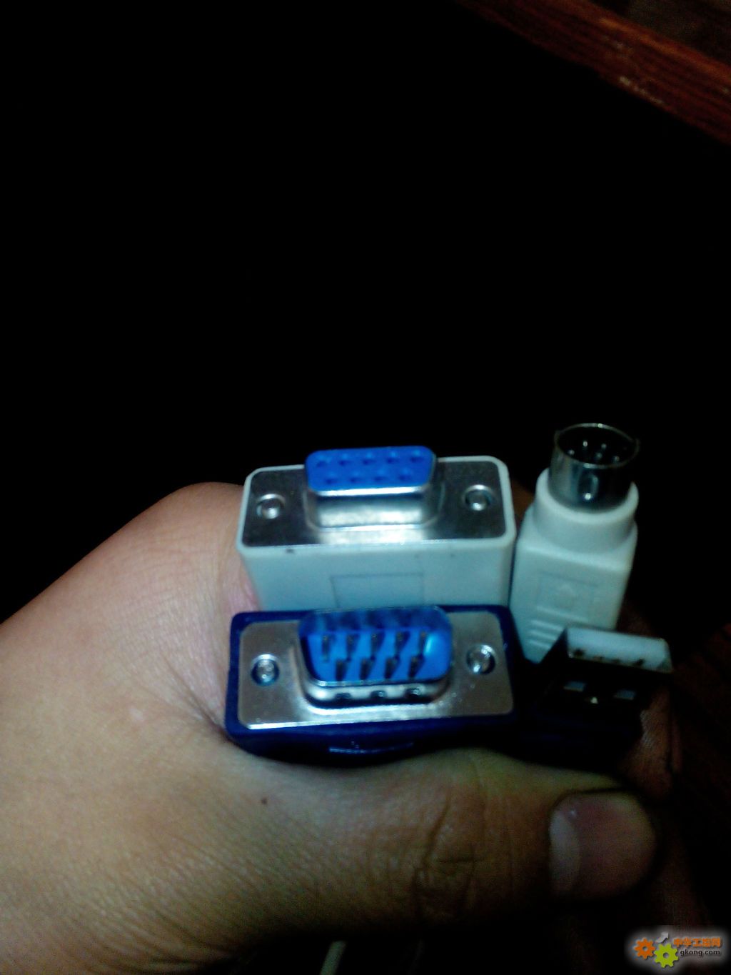

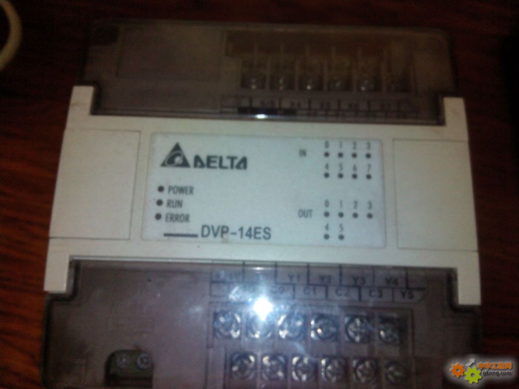

我的plc电缆接口是这种9针接口 可是我家用电脑只有usb接口。
我在网上买了个usb转rs232接口请问这样能与电脑通信不。。。

必须能,驱动装好就可以当成普通串口用

可以,USB转232,要装好驱动,到电脑设备管理器里看转换后的是COM几,到PLC编程软件中去设置串口号,进行通讯设置。

PLC基本都是485口的,你去淘宝找ZZZSI他家线挺好的

注意楼上说的COM口问题,这个要看,好像默认是COM1的,占用着的话更改下。
