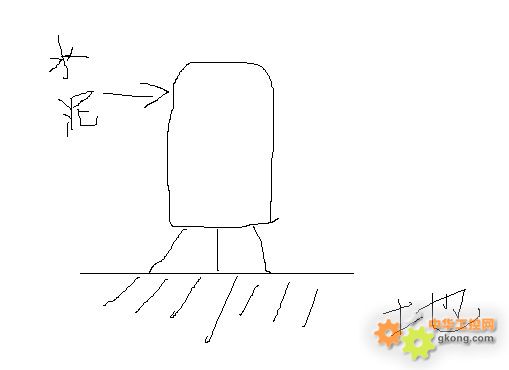

求大侠们分享点自己的想法。谢谢!

用压力传感器行不
能不能说的具体一下,相关的图画(比较潦草)已经上传了,就是水泥罐的顶盖是打不开的,压力传感器是安装在哪里,我起初是想安装一下压电传感器之类的。

测水泥罐的重量应当能实现呀!
在罐的底部加称重传感器,记下全满时的重量,记下放空后的重量,你想要的东西都能实现!

我见过管桩厂水泥罐的水泥量的检测,上下各安装一个行程开关,上面行程开关接开点,串一个指示灯,水泥满了灯亮,下面行程开关接闭点也串一个指示灯,水泥没了灯也亮了。行程开关特殊是受压力控制的。

这个我之前有做过类似的,压力传感器放在储蓄罐的一个支撑脚上

称重法计量,亘古不变的老方法。

阻旋式料位计,也可测粉状物料,比较方便实在的的还是汽车衡。
