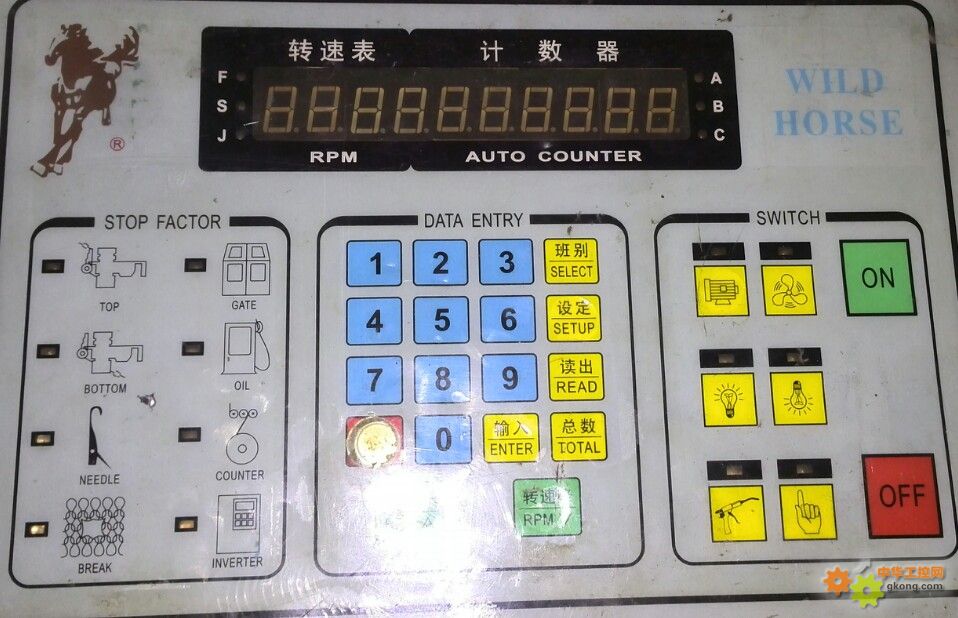

求助谁有这种界面的说明书

是什么设备用的啊

这是设备厂家自己开发的;

圆织机控制器

左面是故障输入信号,自左往右,自上而下,分别是:上断纱、安全门、下断纱、加油机缺油、坏针、布卷满转数、破洞、变频故障。

中间部分是每卷布匹的定转数设置
按“设定”--输入需要的转数--“确定”即可,当到达预设值时,左面漫卷灯亮,按“归零”(红色)键即可复位。

右面“ON\OFF”是控制器电源的开关。
第一个是马达按钮,按一下灯亮,变频电源接触器吸合,再按下断开。
第二个除尘风机开关,按 下后,在机器运转后几秒即打开除尘风机除尘。
第三、四个分别是照布灯和照明灯,一个在布筒里,一个是在机外。
第五个是清车按钮,按下后机器慢速运转丙吹送压缩空气除尘。
第六个是调试按钮,按下后,在有断纱故障的情况下,也可点动机器运转,调试机器时使用。

详细说明书在我另外电脑,如有进一步需要再上传。
