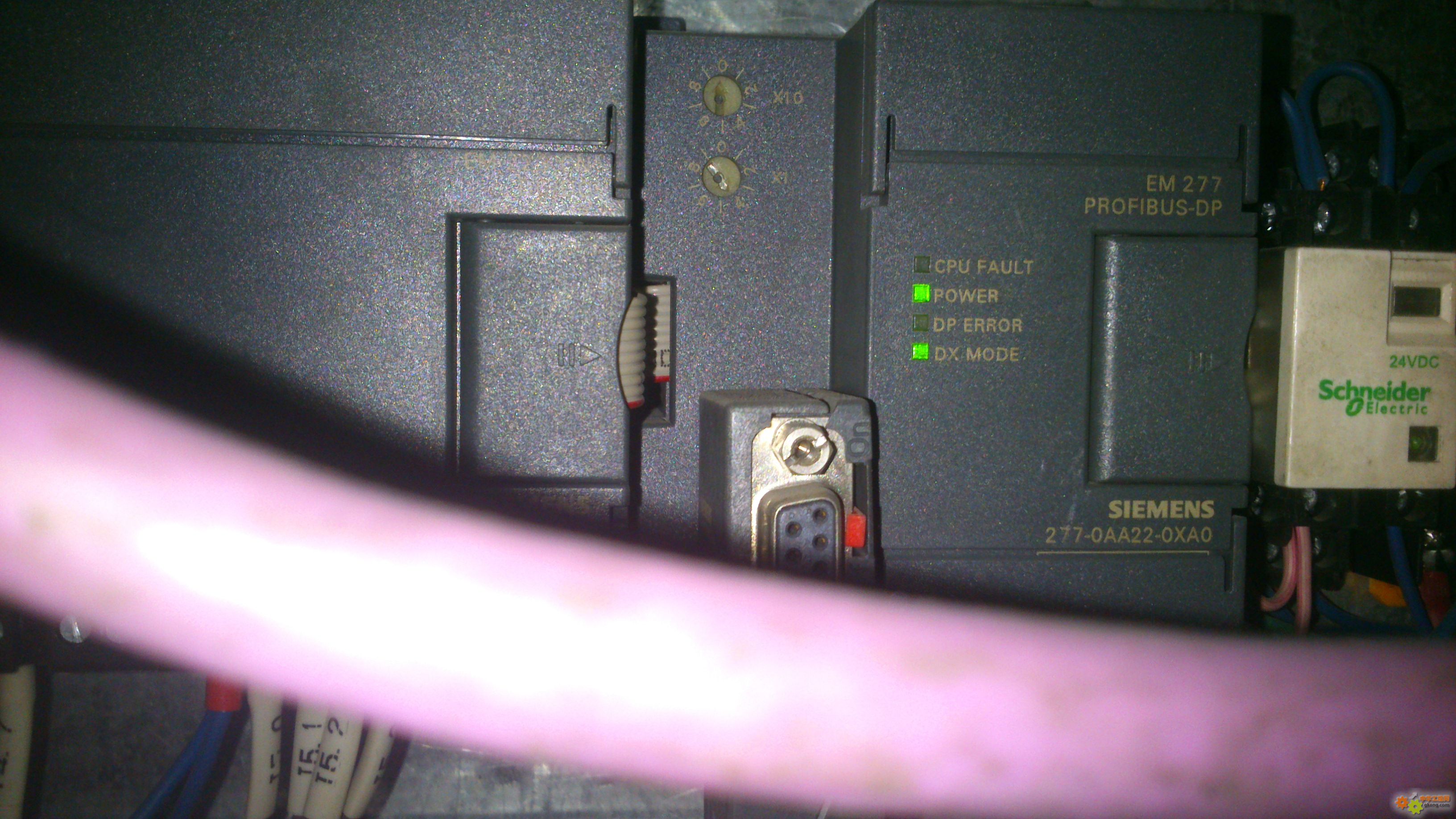

请问下这个地址是4还是40

是4
上面是十位,指的是0,下面是个位,指的是4.
0*10+4*1=4

是4!!!!!!!!!!!!!!!!!!!!!!!!!!!

赞成楼上说法!
