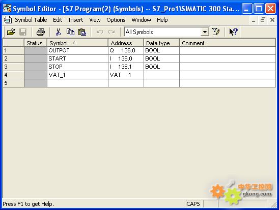

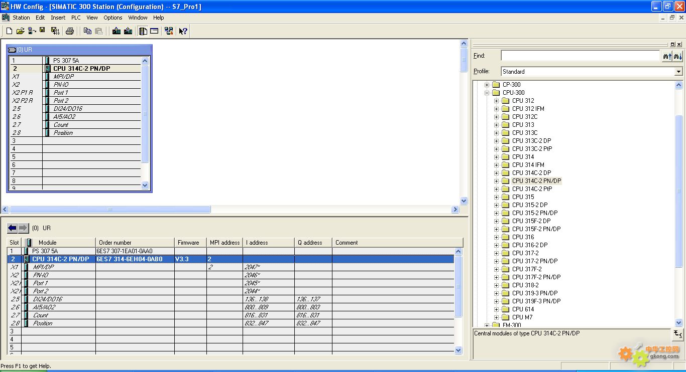

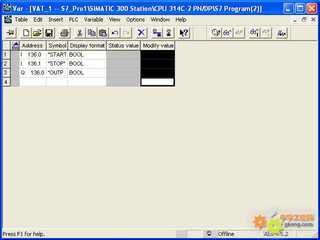

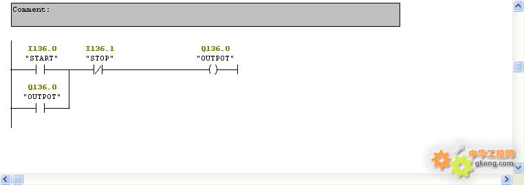

使用的ps307的电源模块和314C的CPU,接线应该没问题,程序也没问题(就简单的通电自锁),组态也没问题,但是,把程序下载到CPU中运行,输出的线圈的指示灯不亮,用PC进行监控,发现没有输入(就是按下按钮,输入指示灯是亮了,但是监控界面显示按钮没有被按下),这问题看了好久不知道怎么解决,之前怀疑是是寻址的问题,后面都改成了默认的地址但是还是一样的结果,还是没有输入和输出。各位看看是什么原因,帮帮忙提提意见。谢谢。

呵呵;那你的地址应当搞错了;

应该地址没对应上,看下组态里组态好的io输入地址是多少。

回复 #1楼 ZCMY
地址用的是默认的IO地址,I136.0和Q136.0

你直接用常开触点使能输出点看可有输出?

我组态了一下默认的io地址是从124开始的。
这是我的组态,默认I是从136-138,输出Q是136-137的。
这是我Step7中的几个图。
