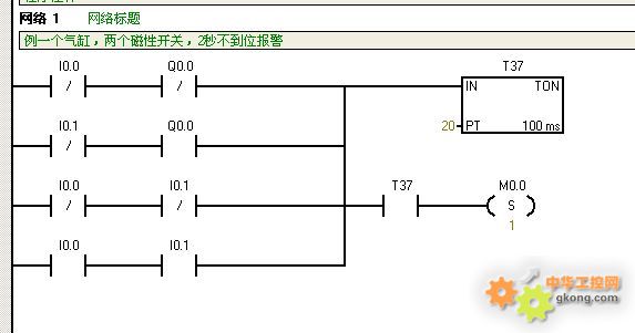

查故障就是看哪地方输出不正常了,然后回头顺程序走看哪地方输入或条件不对就知道故障大致在什么地方了。

如果有触摸屏的话,按照我上面的那个方法就可以在触摸屏上显示出来具体那部分报警,很方便找到故障点

呵呵,怎么通过PLC查故障点?是打算用联机监控看实时程序状态对吗。
单独使用监控PLC程序进行故障查找,还不如直接按照动作流程查找原因,实时看程序会把你看晕的。
