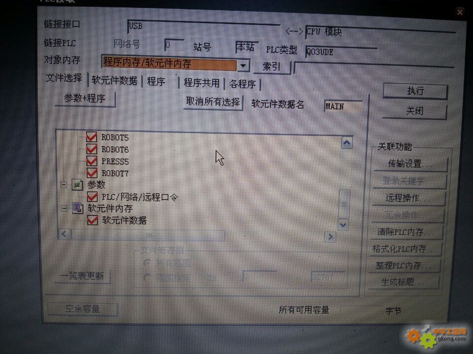

程序和参数选择后,读取出来没有注释,是不是内存不够还是什么原因,请前辈们指点一下 谢谢

看起来像PLC没有下载注释进去呀,那你也没得传上来了!!

但是我看见别人读出注释了 我读却没读出来

连上PLC,有注释选项你勾选,没有注释选项就没下进去!那你找那你要不就得了!!
还有就是要选择显示注释!

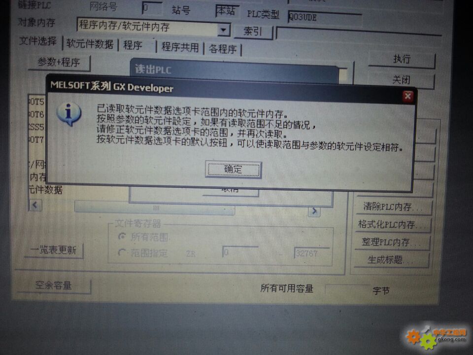

程序读取出来以后 我在显示菜单点击显示注释 没有显示 不知道为什么会这样子

注解没有是人家没有下载到PLC 去,是读取不到的,人家的有是人家注释上去的,
