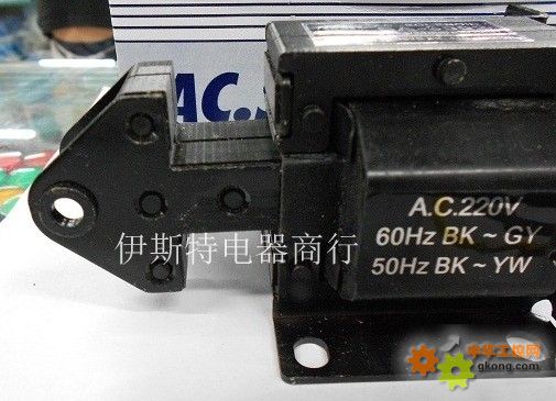

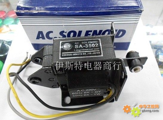

晶体管PLC经过10A的中间继电器控制下面图所示的电磁阀,电磁阀一分钟动作30次,中继经常烧触点,请问怎样改进,电磁阀并一个阻容好还是PLC直接控制大一点的接触器好?

用接触器呢

换一个25A的接触器试试看。

用固态继电器吧

干过一个中继后面并了18个电磁阀,几秒钟一次的频率,中继吸合断开的时候中继里面闪火花,凑合着用了几天,然后就换了25A的固态继电器

如果你中间继电器的触点是10A的话就明显小了;

有条件的话,建议使用固态继电器

今天装了一个25A的固态继电器
