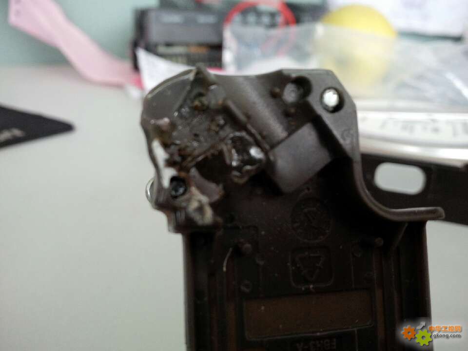

DP总线接头烧了,发个照片,大家看看是什么原因造成的。

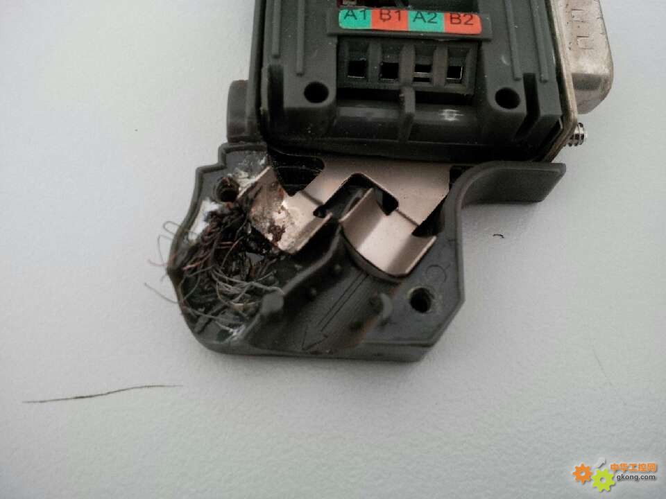

一边连接PLC 313C,一边是CP5611卡。PLC那端烧成这样了。

很奇怪的故障啊,看烧的状态应该是短路造成的,DP接头的防护一般都很到位啊,如果是用的专用的DP连接线,里面是二根独芯铜钱,应该不会出现短路这种情况,不过看楼主发的照片,可能是用的多股线吧。。。。

计算机与PLC一定要接地,至少要等电位。

这应该是接触不良造成

不知道怎么会发生此类故障,印象中DP头的电压很低呀!

发表于:2014/3/28 8:32:20
zytlc
在
2014/3/27 22:33:13
这个说法比较在理

屏蔽线接了嘛?

是屏蔽层烧的吧 屏蔽层是否未接地呢?

奇怪,电压没那么高啊,难道是短路了?

典型的火线通过DP线的屏蔽层对地短路了。否则啥东西可以提供这种能量?
