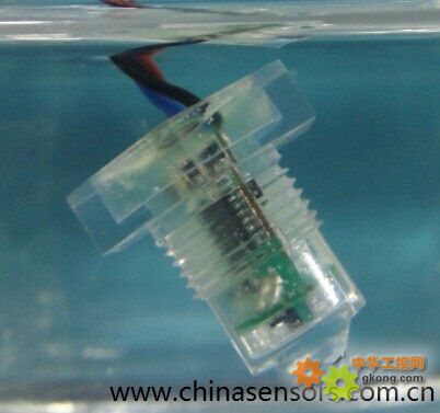

推荐霍尼韦尔光电液位开关www.chinasensors.com.cn
