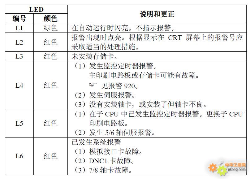

FANUC Series O-TC系统不工作怎样修理?主板上有6个发光二极管代表什么意思?
31.2002
