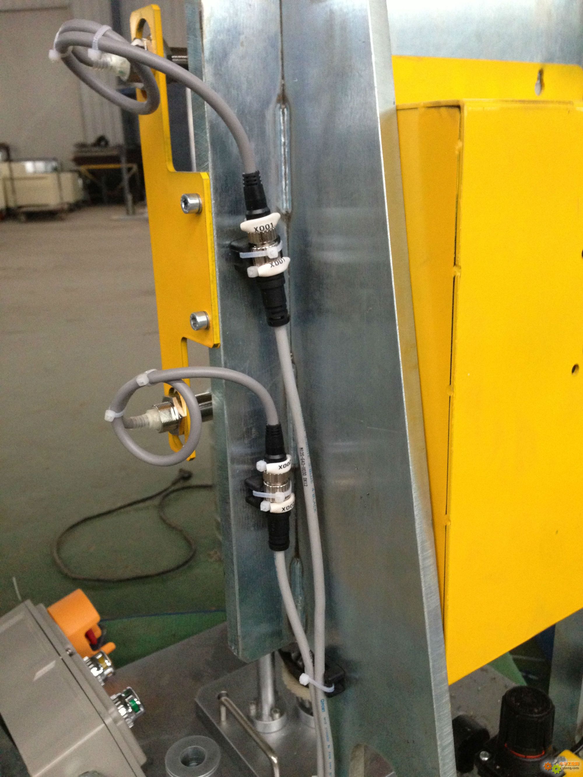

第二张

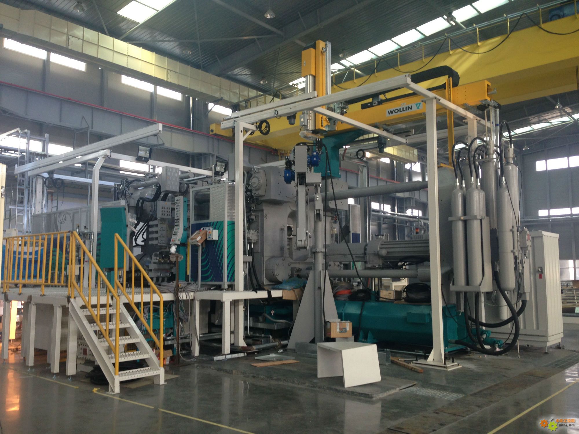

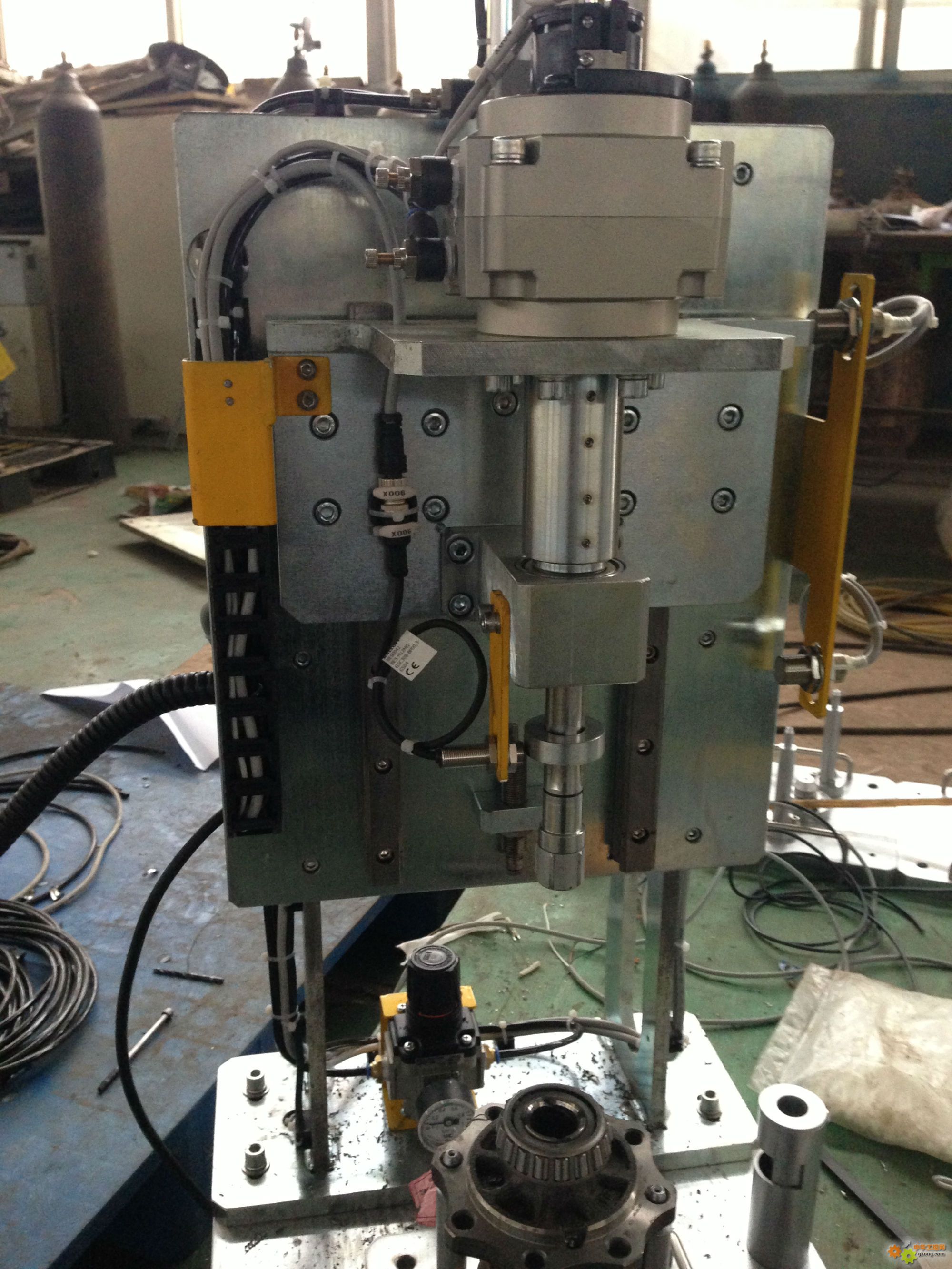

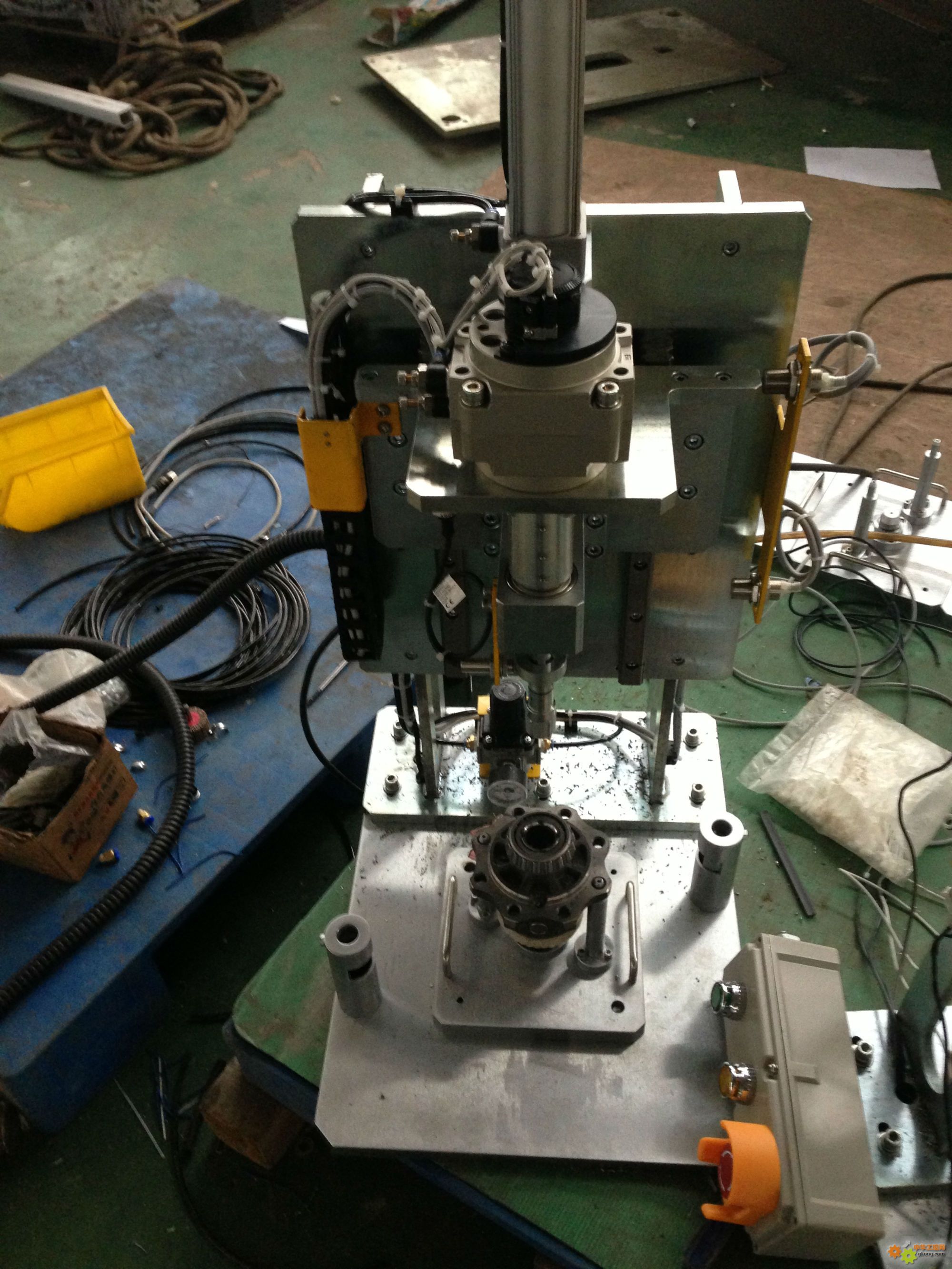

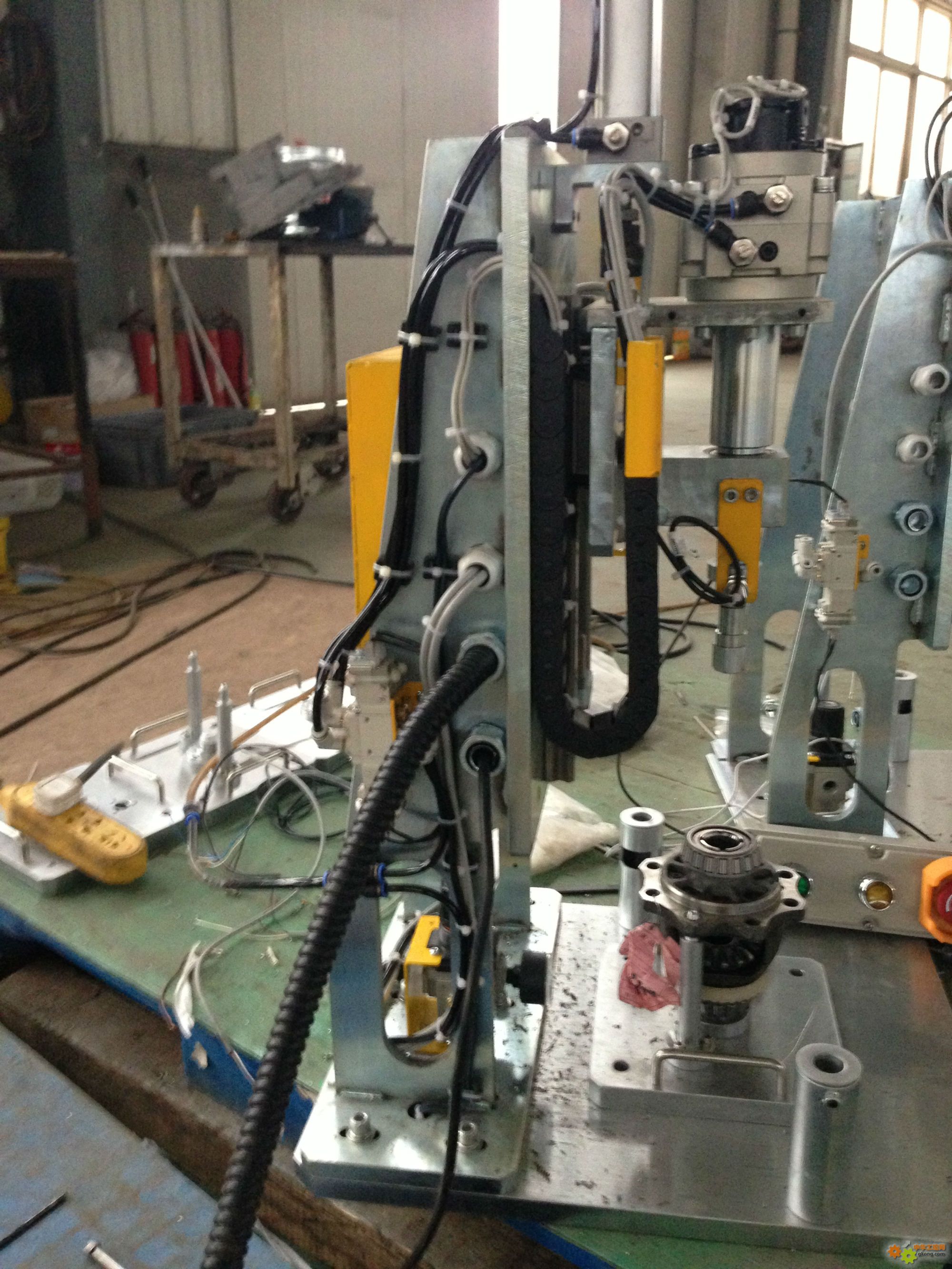

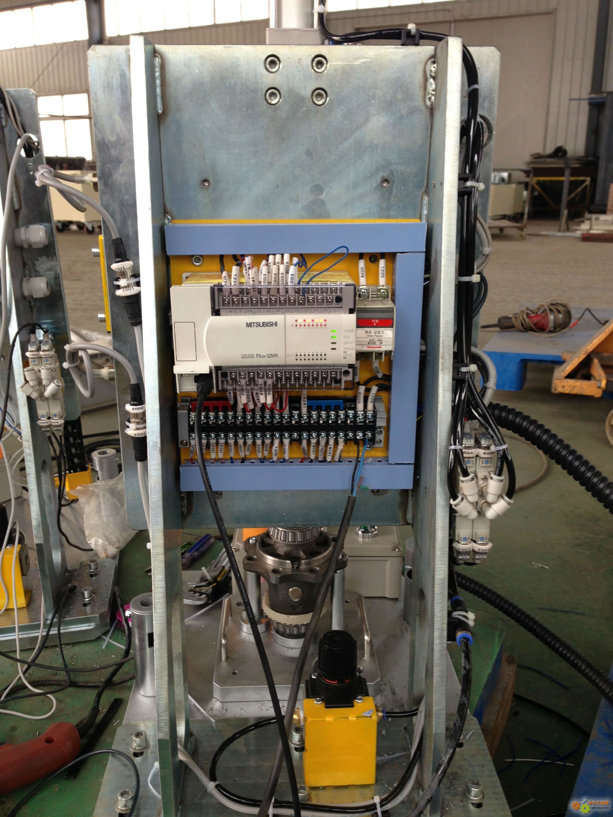

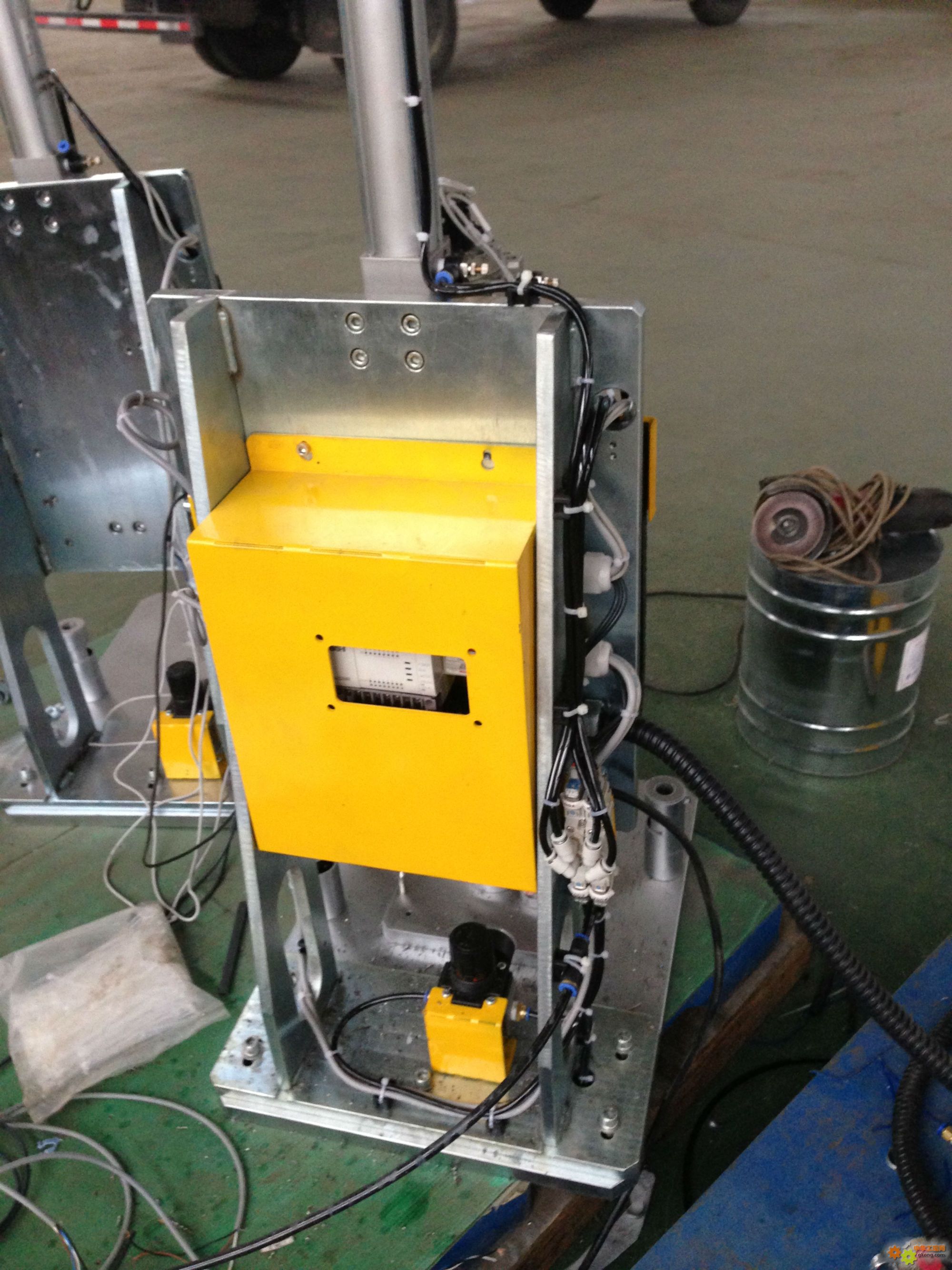

开始的那个是自己做的小设备 用来检测差速器齿轮安装是否正常 是否到位 检查齿轮安装孔位PCD 是否正确 属于单个设备 不需要并入流水线 所以选用了
FX2N
系列PLC 检测精度要求不高

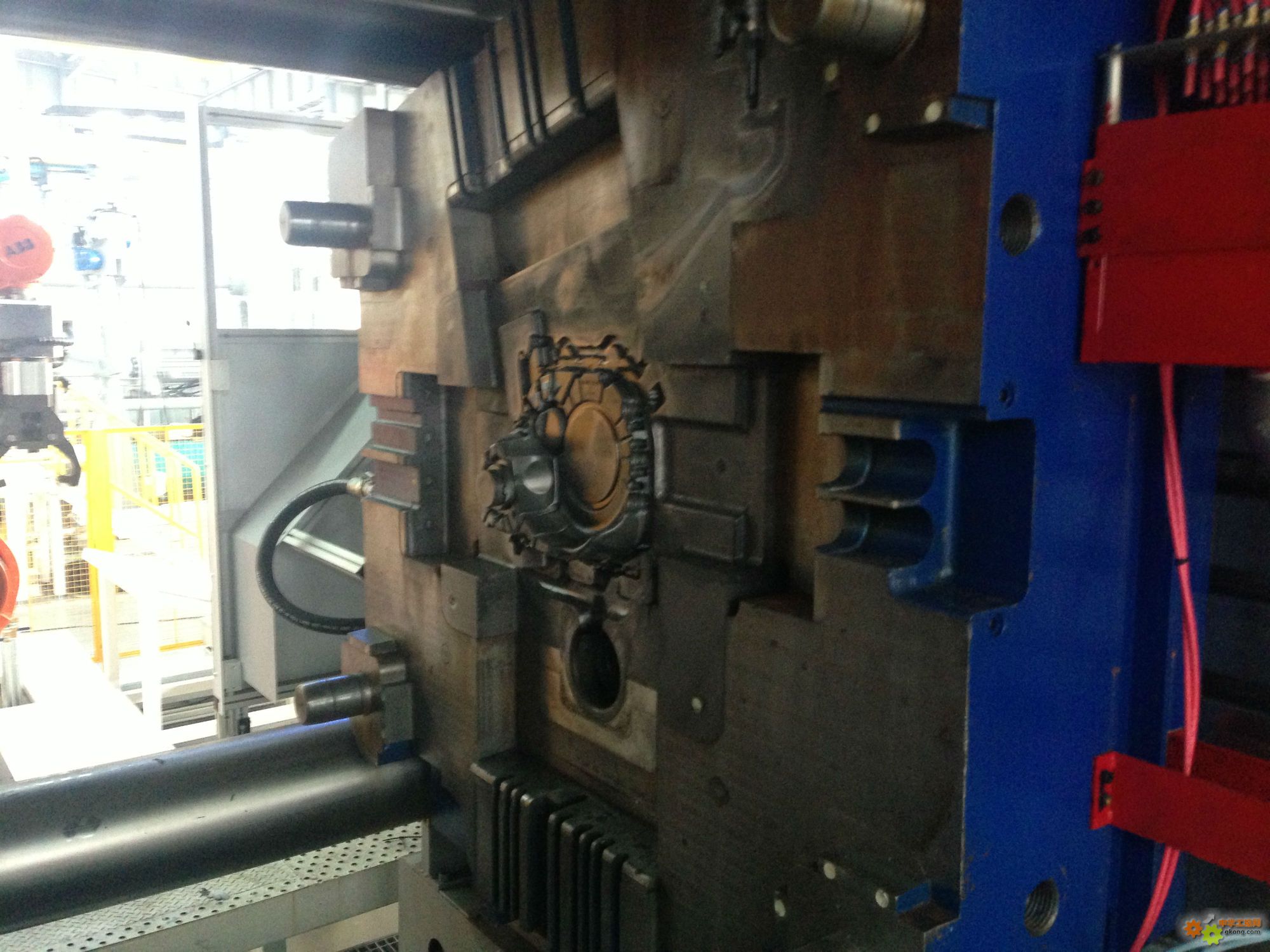

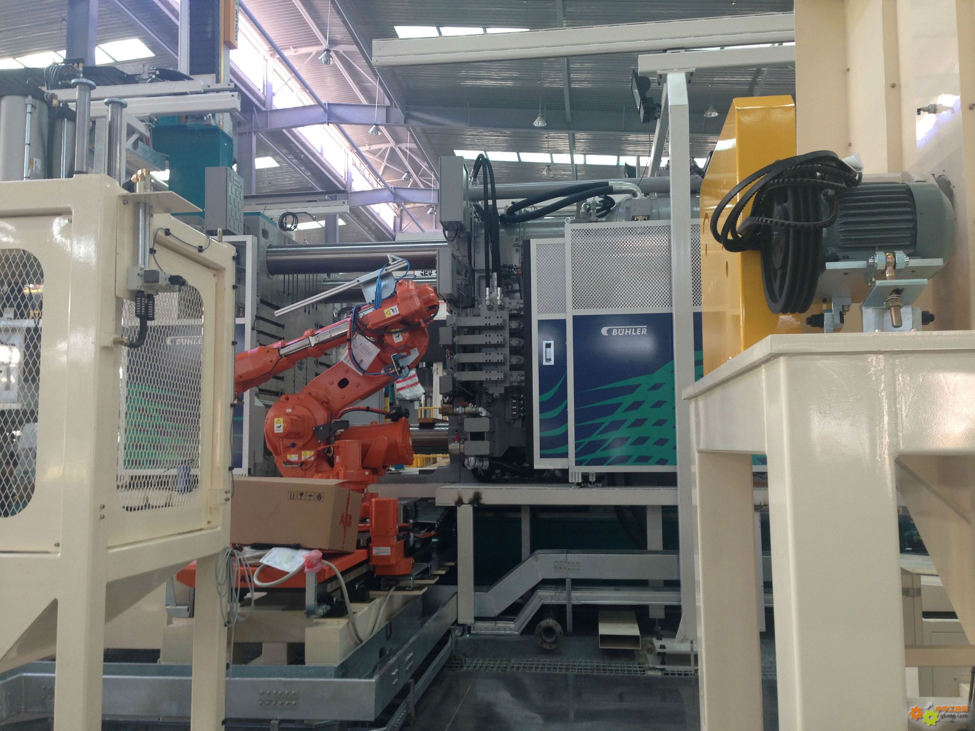

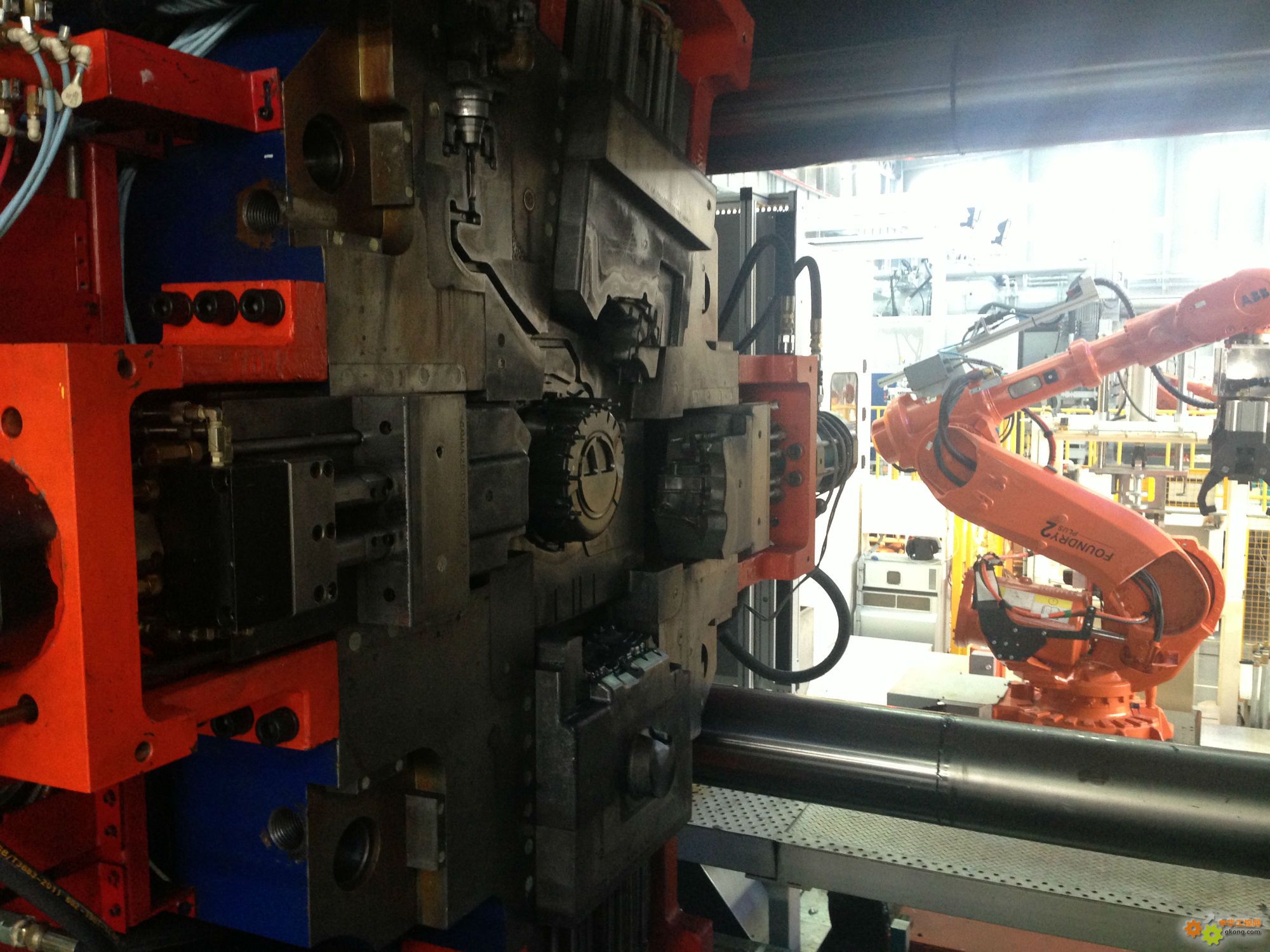

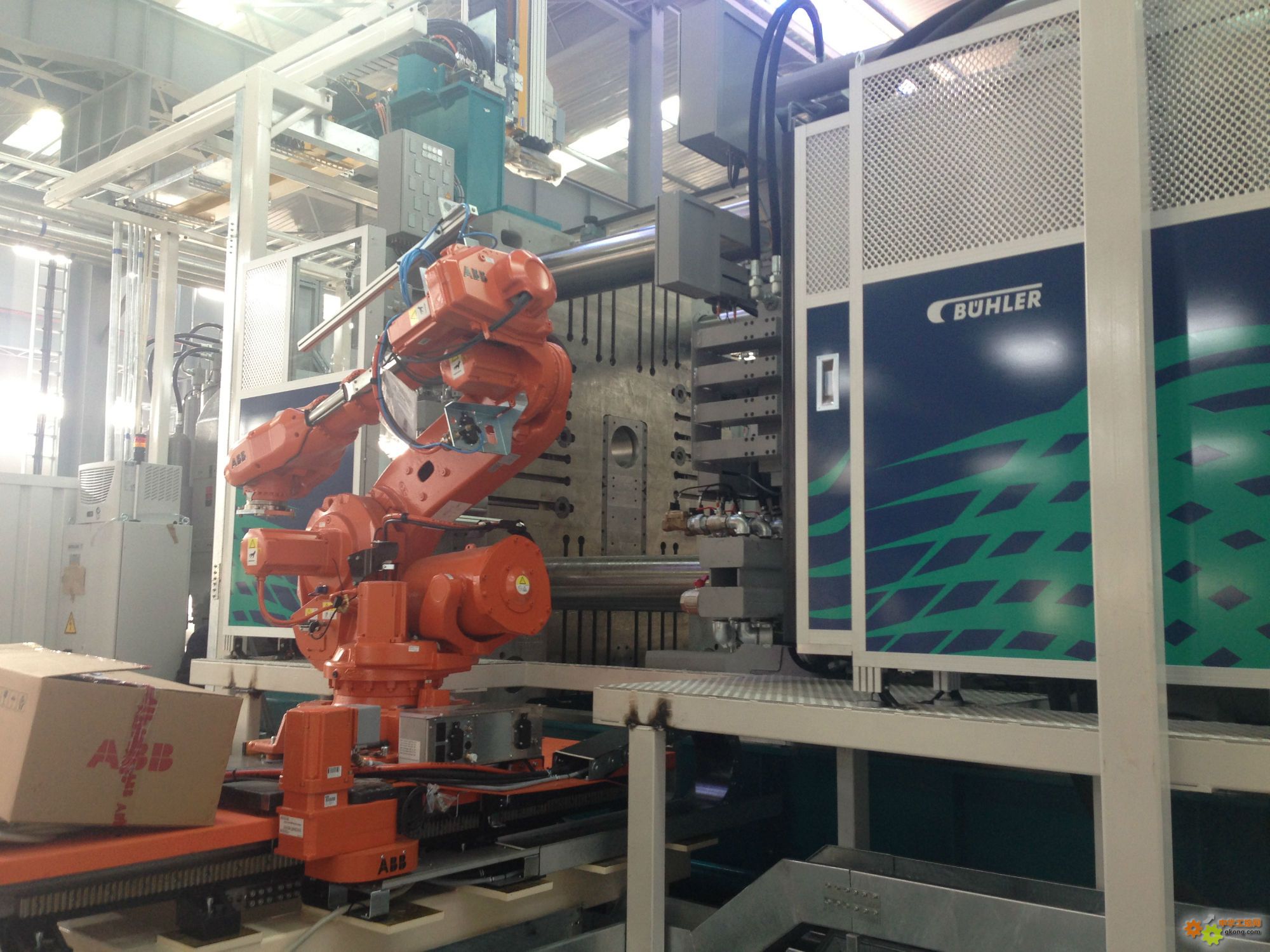

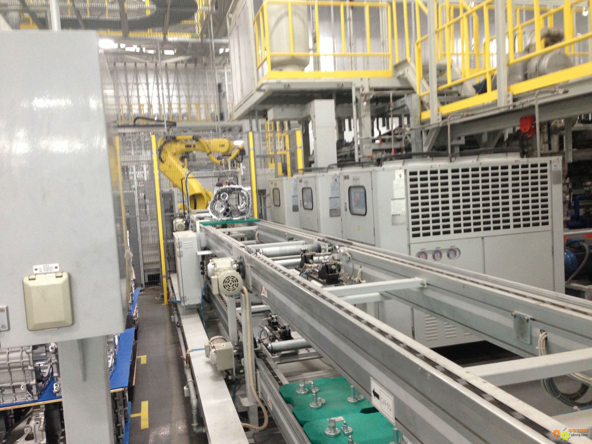

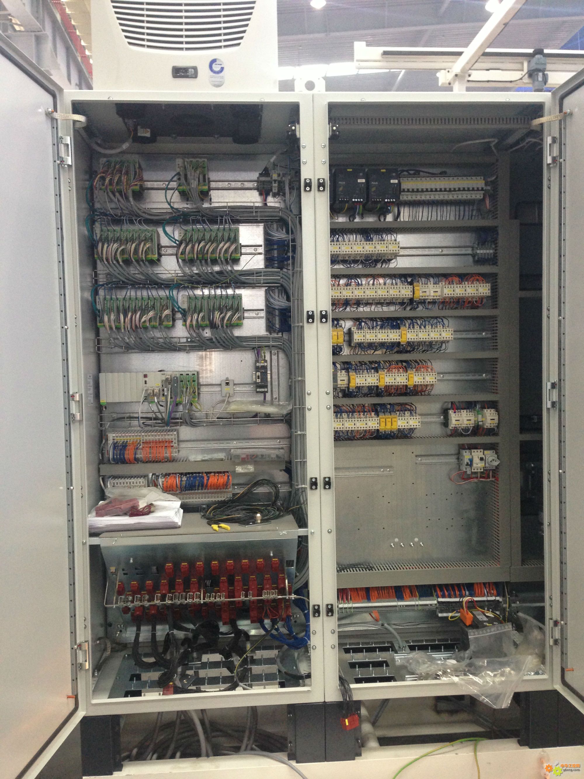

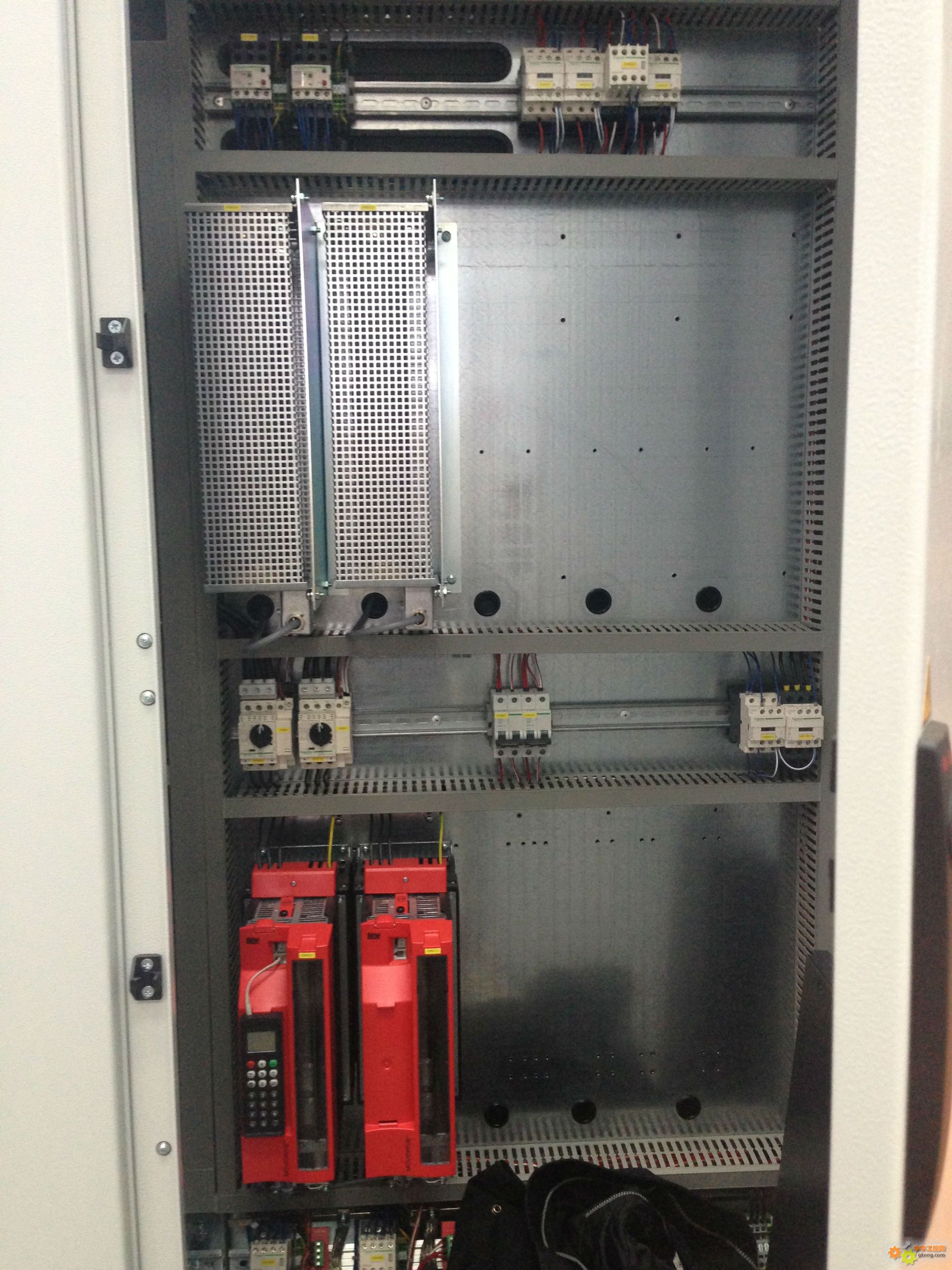

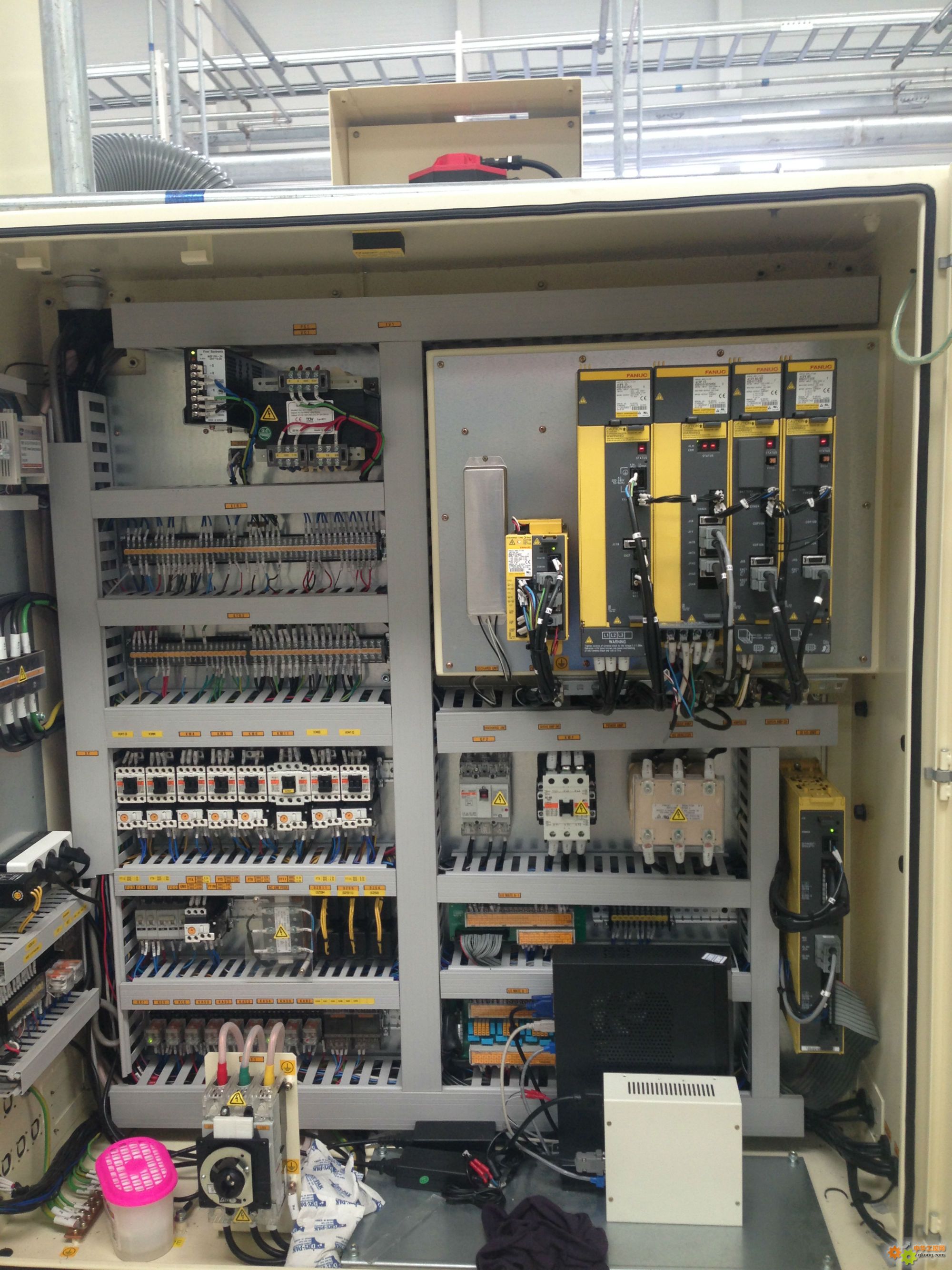

24小时工作 2000次左右 后面的是一些高压铸造机之类的 本人工作环境主要与自动变速箱 手动变速箱 发动机 的生产相关 (从铝水到装车成品)

楼主第二张图片有台电脑主机是吗,是后面加上去的还是临时放置的呢?为什么不用工控机呢?

楼主做的设备,机械也是你设计的吗,做工和风格很西方,大气,细节做的不错,超赞,

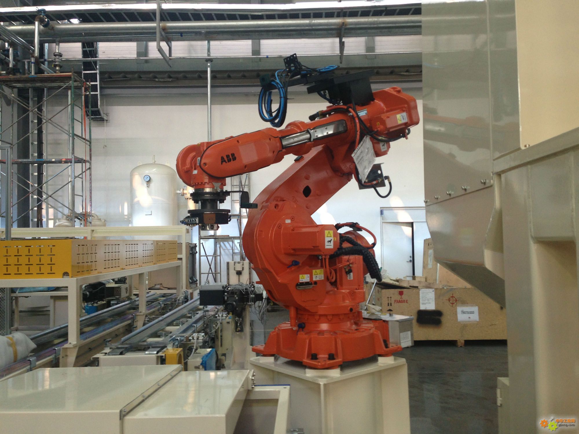

ABB的机械手啊,工作环境挺干净.
