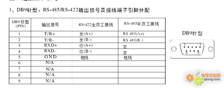

请问上面两个图的引脚怎么对应起来、不知道rXD 前面加个*号是什么意思

这里的*RXD 是为了和RXD区分开, 你可以理解为RXD+ 和RXD- 。连线时 R+对 T+. R-对T-就行。 如果你还有不明白的地方, 可以加我QQ ,大家多沟通。
