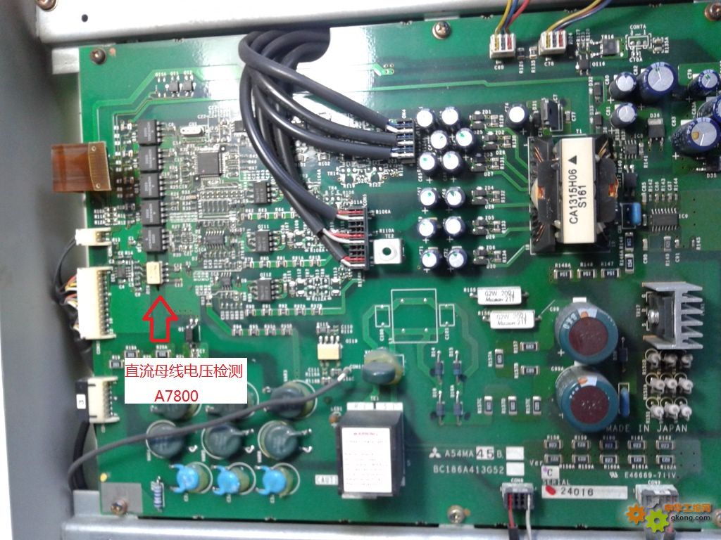

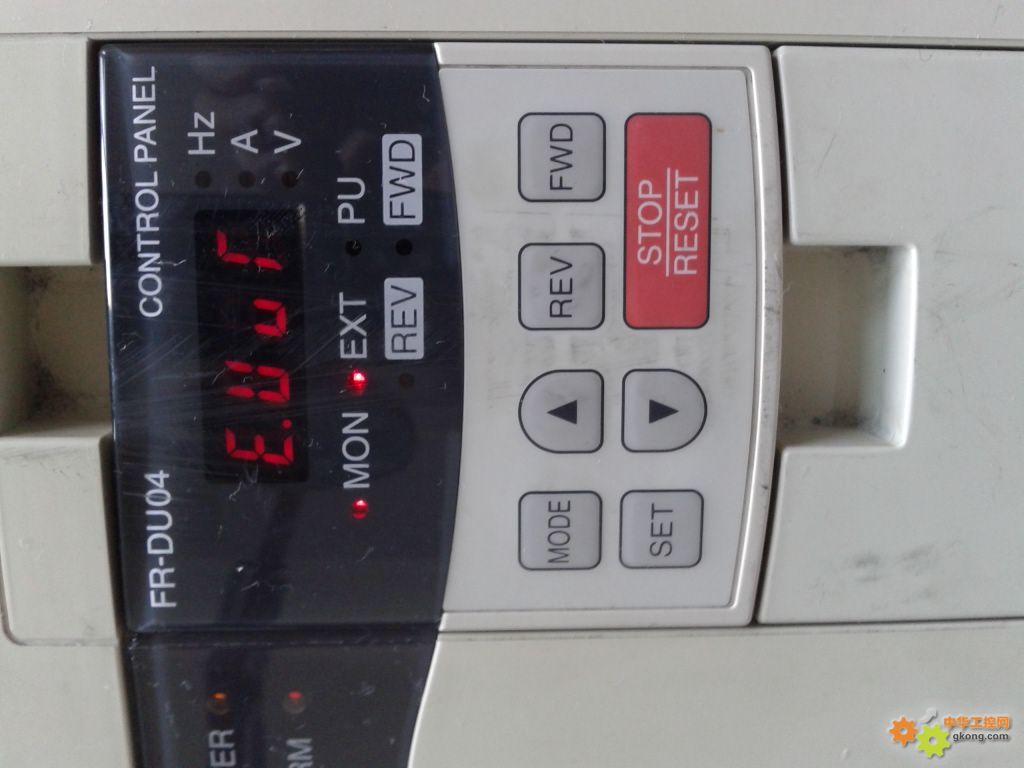

1、空载,上电,充电继电器动作,风扇转,报欠电压,ALARM指示灯闪,蜂鸣器响,测P、N母线电压540V;
2、断电,静态测整流及逆变模块正常;
3、拆机,直接换主板上的检测IC芯片A7800,装机,上电,OK。
三菱A540的A7800坏是通病啊!取下的A7800芯片已经长时间发热,变得发黄了,尽管为了更好地散热,设计者给这个芯片的底下的电路板开了3个槽孔,但是,看来还是效果不太好!我们最好另外给它装个散热片!
