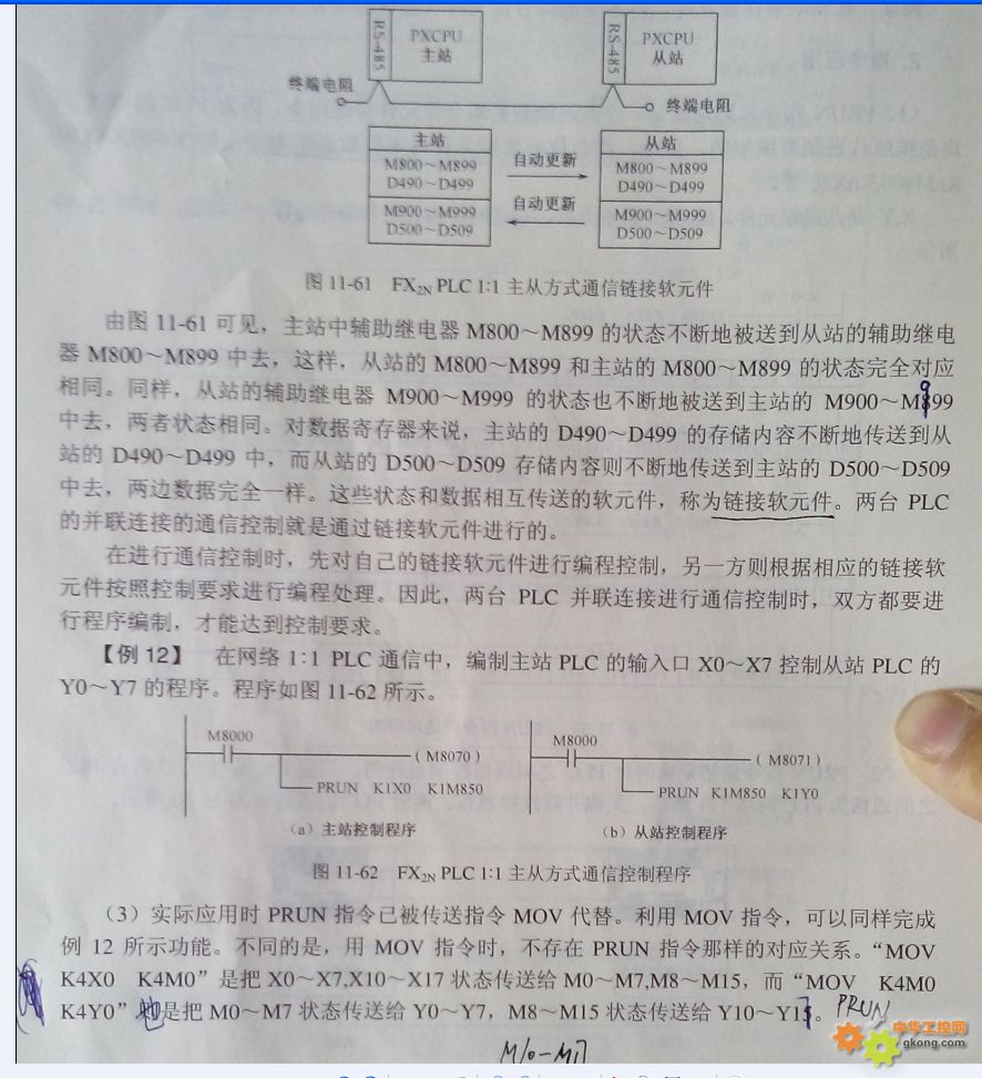

两个FX3U的PLC通信,
我看书上没有提到从站怎么发数据给主站???
还有一个问题,用RS指令通信,是不是没有主从站之分???

1:1通讯plc中是有区域自动刷新的。

主站把数据传送到M800-M899,D490-D499,然后这些M和D会自动发送到从站相应M和D吧?
从站发数据给主站也是这样的吧?

用RS指令通信,是没有主站从站之分吧?
