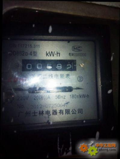

请各位大哥帮忙看看这个表是怎样正确读数??

单相的
592度

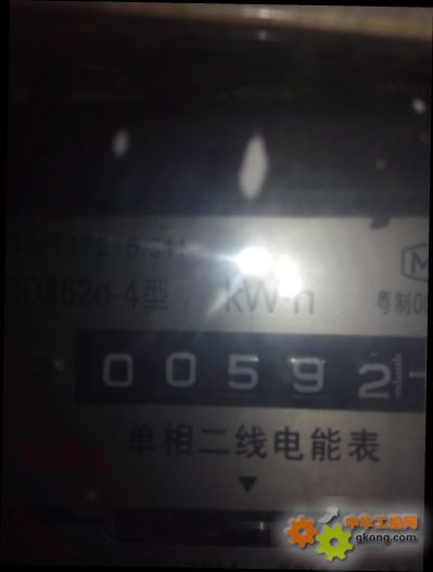

我就是搞不懂那个2不是小数点后读数吗?到底是592度还是59.2度呢?

59.2

就是592,如果2的方格是红的就是59.2

如5楼所说。

读数是592,小数点在2右侧的细分小格。

592
