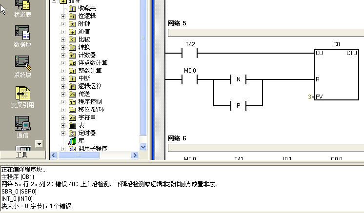

求助一个plc照抄的,编译的时候提示错误不明白,帮忙看看

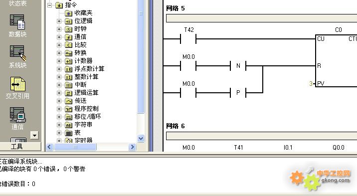

建意你把它改成这样

回复 #1楼 twtynijj
楼主的是错误的????我刚刚看了一个视频,编写的与楼主的一样。这个视频的正确性有待提高

按二楼的做就可以了,有些版本不太一样,上升沿和下降沿前必须要有个元件才行。

以下是引用九翱九天在2014/3/25 19:21:14的发言:
有时候脉冲不好用的,
