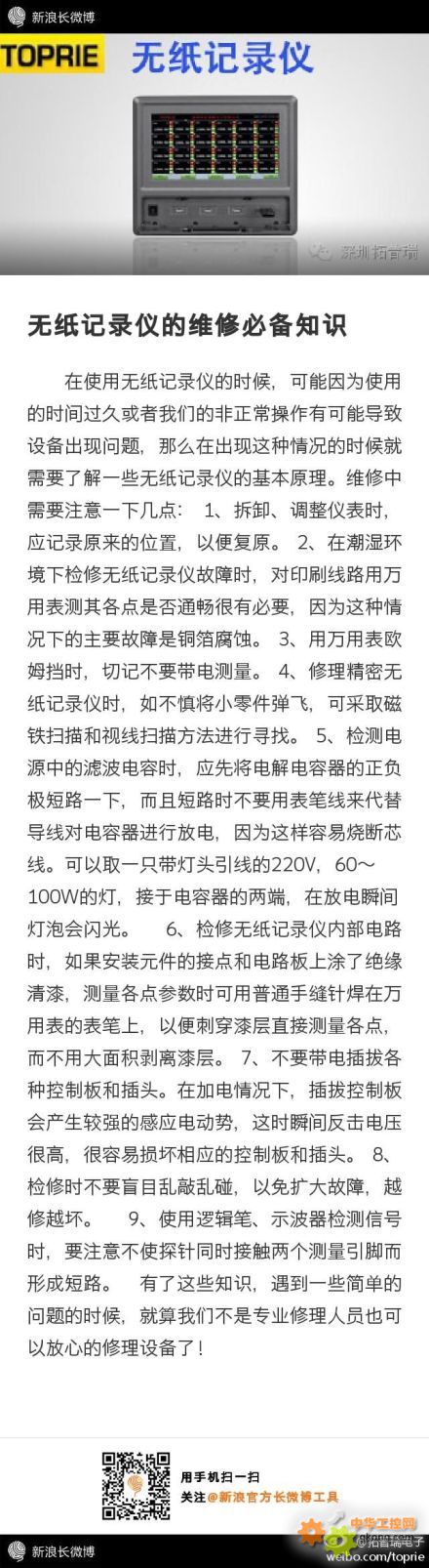

讲的比较对,了解了。

维修之后要校准,否则还是不敢用,不能用,不让用。
