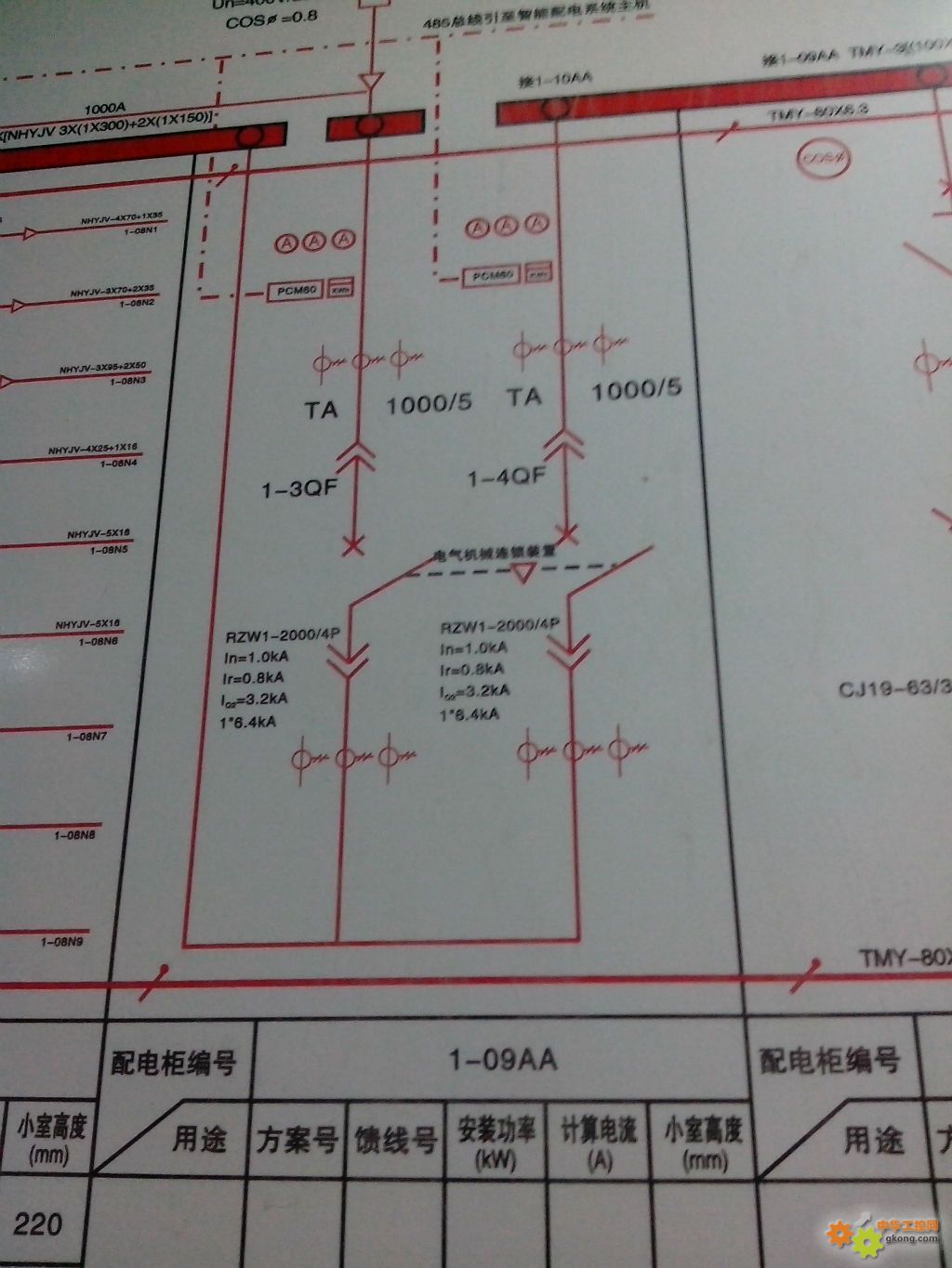

要想合1-3QF就必须关闭1-4QF?那红的三角型是什么意思。在此先谢过各位

电气机械联锁??

是的,1-3QF是到发电机的

那红的三角型表示机械联锁;
一个动作后,(机械上保证)另一个不能动作。

应该是发电机和市电互锁啊,我遇见.
