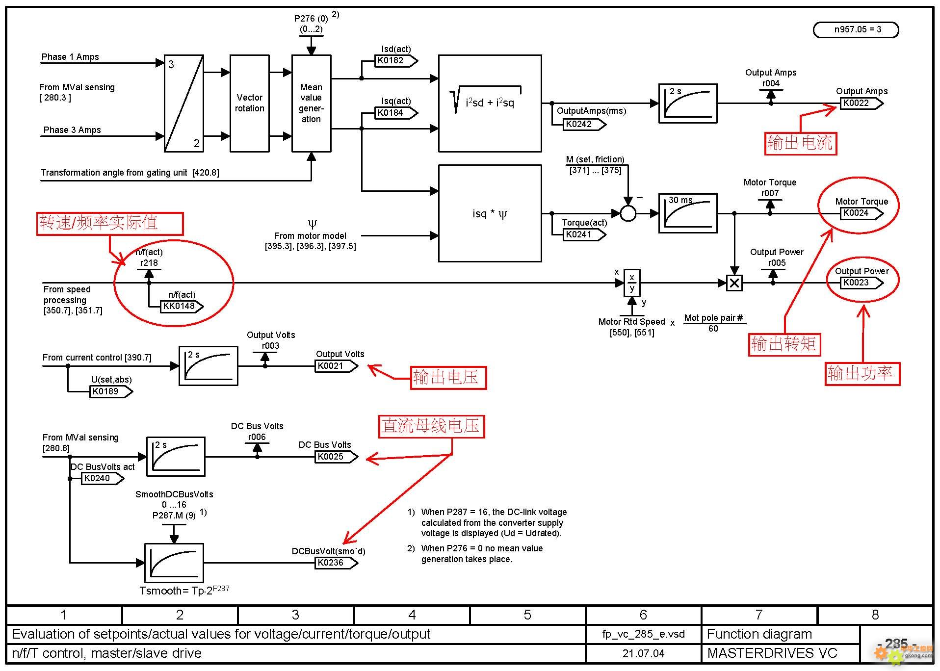

请问西门子6SE70变频器的监控参数是那些啊?比如说输出电流,模拟量输入等等,最好能在电子版的说明书上截个图,我在这先谢过啦
如上图示,所有的K参数都可以监控。
