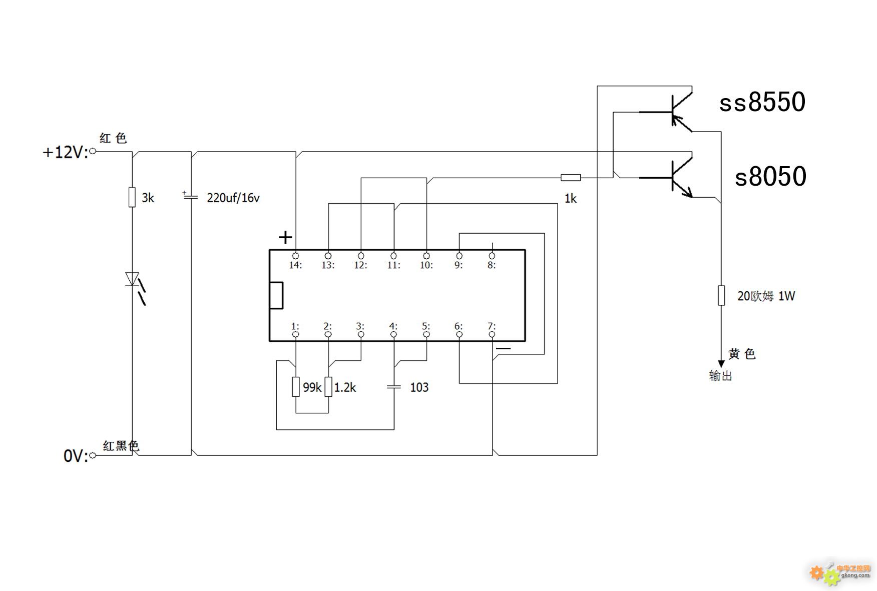

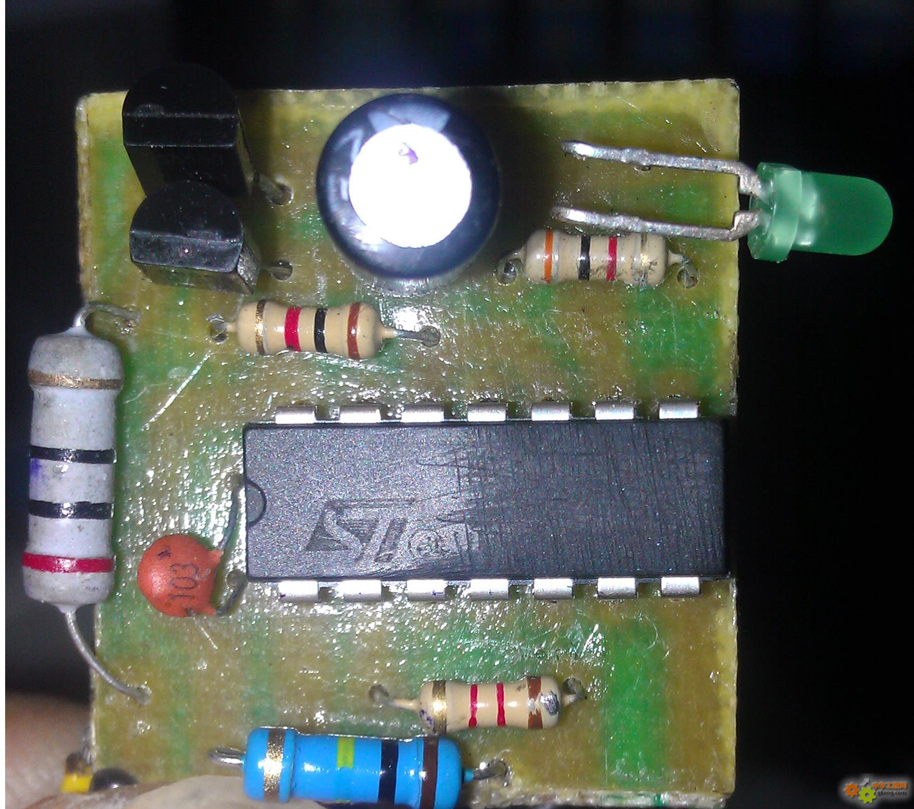

有一板子,IC型号没有了,求大家根据线路,看看什么型号IC,电路是一振荡器

看不出 3楼你来回答。

CD4069之类

CD4066/40106/4584等

回复 #3楼 xquan
指点一下,频率怎么算?

经常使用或查看资料对照典型电路,有可能判别出IC型号;判断时,结合引脚数量、外围元件等。
该电路频率的计算,可查一下相关教材或资料上有无介绍(比如根据IC型号搜索)。
但我现在对这些,已没有具体的印象了。

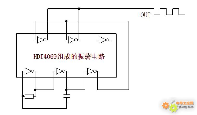

ZHTOK
11585
-16
18266
作者的所有帖子(11585)
2004/3/11
发表于:2014/3/26 13:05:17
今天上传的震荡电路大全有频率计算
