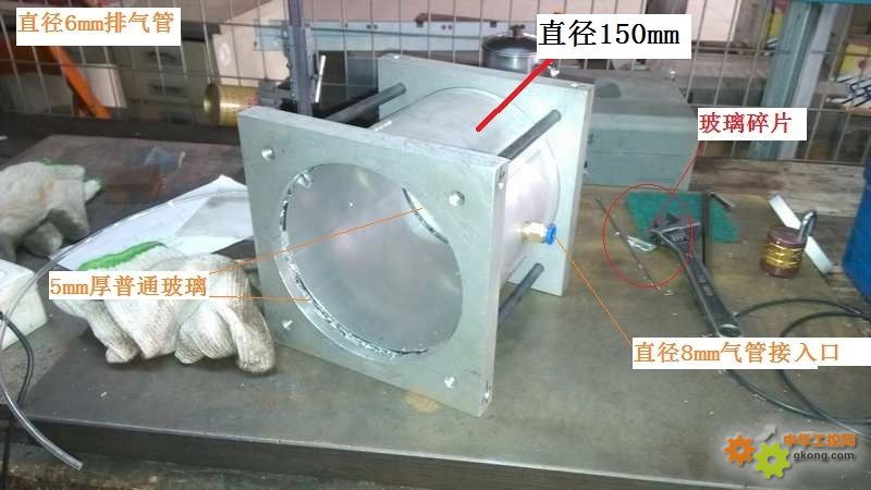

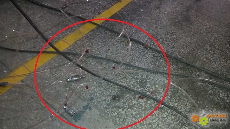

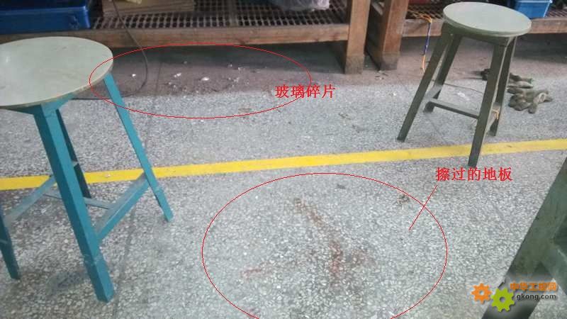

同事实验一个吹弹簧的装置(把锁芯里的小弹簧放进里面吹得翻滚)。刚接通气源(8KG/平方厘米压力)时,就“嗙”的一声巨响,跑过来看时,同事的两手、嘴巴都是血!幸亏没射到眼睛!!!
10秒钟前,我就坐在那装置左侧方1.5米远的地方,胸口平齐那东西!!!
那同事到医务室处理过后,扒上起肚子上的衣服给我看,几乎整个肚子都红红的(不肯给我拍照)。我没忍住问了句:老二没事吧......

你那是普通玻璃吗?
----早晚会出事。
