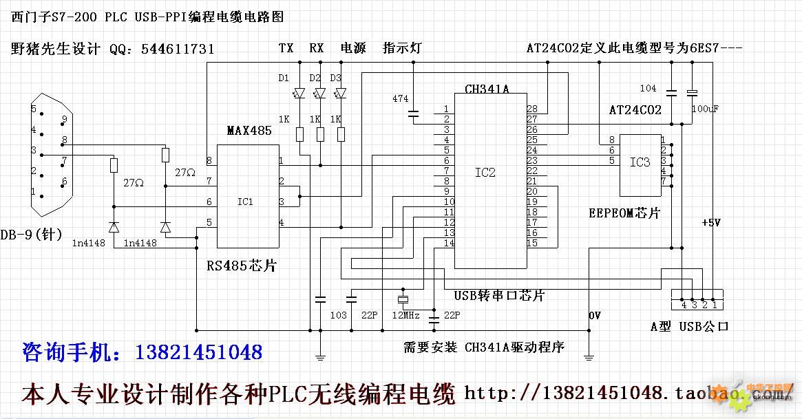

我想自己制作一条USB转485的通讯线。哪位大神有电路图请拿出来分享一下。小弟先行谢过了,别说一根三十多块钱的话。我不怕麻烦就是想自己做一根体验一下。谢谢了

在网上搜CH340芯片,是USB转TTL电平的,加一块MAX485芯片足够了,这两个芯片组成USB-RS485,我也是自己做的线一直在用,这个成品也才8块钱,图纸不是我的

USB转TTL,CH340芯片的成品才8块钱。

cp2102这个简单
