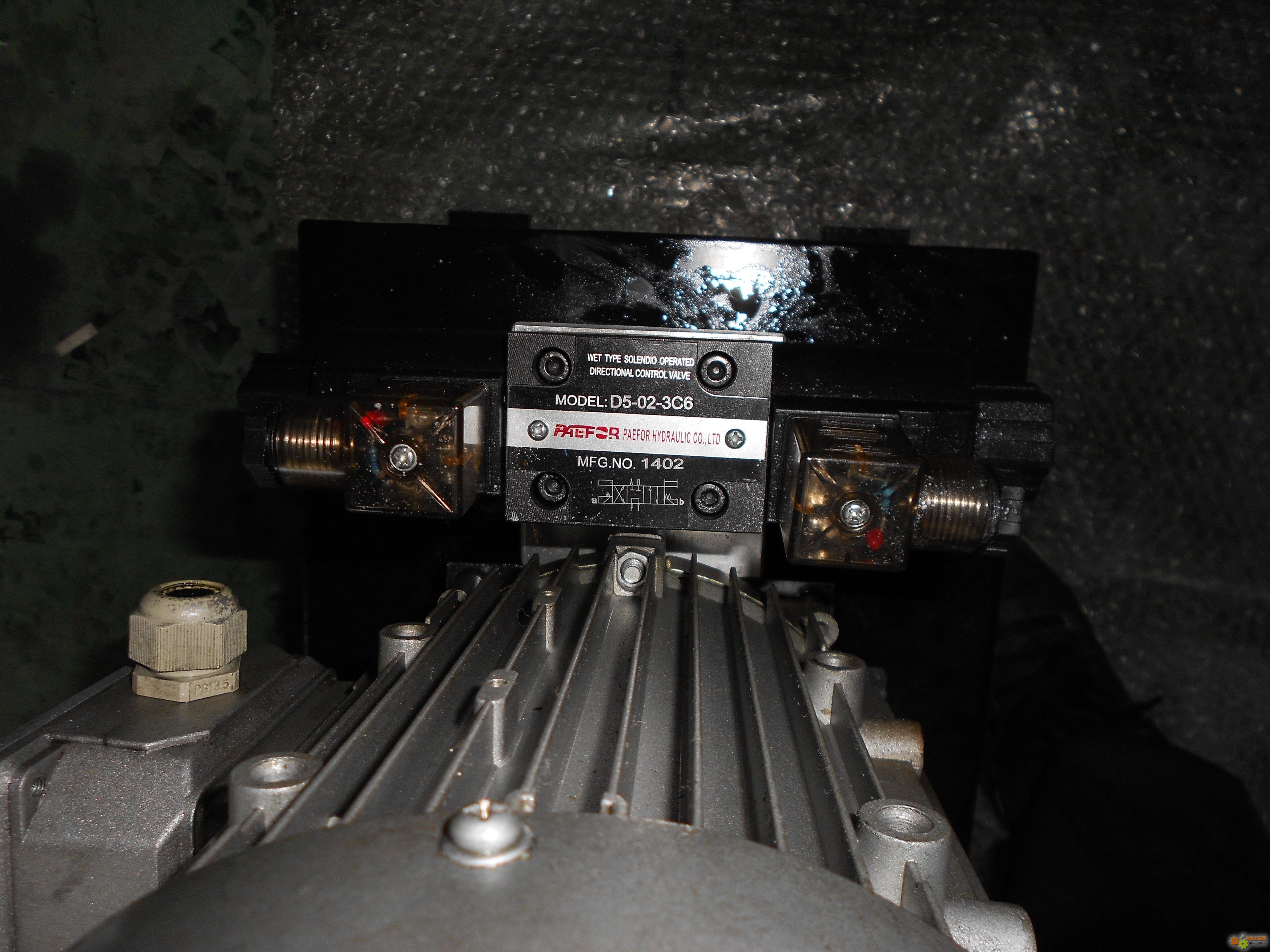

以下是引用zzibin在2014/3/20 21:54:18的发言:
要求不高可以在油缸外侧装行程开关来控制电磁阀,双电电磁阀用中封型的就可以解决,一头加电延伸、一头加电回缩、两头没电定住行程,这要求是输入油管得恒压
我担心的是:如果没上限位的话,活塞杆一直上行,一直走到油缸行程终点,是否对液压系统有损害?

液压系统如用定量泵会有溢流阀控制压力,变量泵本身就有压力调整功能,所以没有任何问题。

以下是引用hwl123在2014/3/21 13:19:32的发言:
是定量泵配溢流阀,好的,谢谢,这个最接近.

#14楼
液压电磁阀的照片

齿轮泵带有比例阀,溢流阀调节的完全可以在液压缸上加装接近开关来控制呀,再将接近开关的模拟量反馈给PLC就可以啦。这个很简单的,加装行程开关时间长了他的机械部分会老化后卡阻现象,我行程开关和接近开关都用了还是接近开关好用,就是需要制作安装架,感应块,调节时注意接近开关的感应距离。

可以用磁性开关来实现限位功能

以下是引用东子的媛媛在2014/6/9 13:48:11的发言:
[此贴子已经被作者于2014/6/9 13:48:51编辑过]
    要求高的用接近开关代替行程开关.

我们送料机就是用行程开关来控制,不让油缸走到头。有时候行程开关坏了回到头也没事

方法很多,如我现在接触的液压系统中多了一个带行程尺的气缸,液压缸的下压行程由行程尺反馈,精度也还可以。
