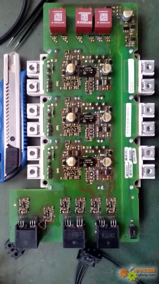

哪位有西门子440光纤收发驱动维修心得?求分享

西门子440 90KW驱动板

谁知道板上标记BSs,SOT-23封装的是什么管子?谢谢

9哥 图看不清楚啊

我用SS 和yb两种场效应管代的,设备两年了也没问题

感谢楼上回复。我用SA代替的,已经修好了
