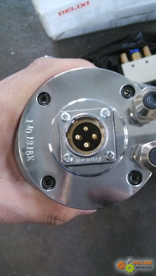

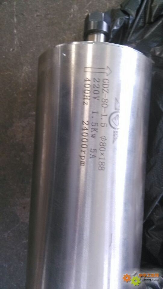

第一次见这种电机 大家熟悉不? 这个供水 得用什么泵 流量多少

400HZ
什么电机??

电主轴电机 28000转 第一次接触变频器 没人带 还不敢弄

还是第一次见这么高频率、转速电机学习学习

多了解变频器上的有关说明书,就可以了。要三相220V的

水冷电主轴。这种外形和速度,多用于精雕机。
一般这种精雕都配有小冷水机的,有一定的流量就可以了。

电主轴。我一般用90W三相小水泵供水冷却。配个100L的水箱。
